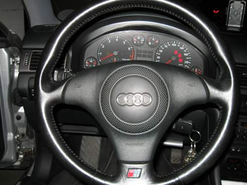

ich bins mal wieder, euer Dummer. Nun was hat denn der Dumme heute wieder für eine Frage? Die Frage lautet: Kann ich in den Audi A6 4B(C5) 3.0 quattro das S-Line Sportlenkrad, ohne jegliche Funktion am Lenkrad, ändern? Ich brauche dieses unschöne Multifunktionslenkrad nicht und das 3-Speichige gefällt mir am besten. Ist das realisierbar oder stehe ich vor einem Immer-Traum?
Bin für jeden HILFREICHEN Beitrag dankbar!

Kurz und knapp gesagt machbar ist es, wenn Du das nötige Kleingeld dafür hast.
Du brauchst ein neues Lenkrad und einen neuen Airbag.

Einfach wechseln und die Mufu wegcodieren, bzw, das STG gleich mit dem MuFu Lenkrad verkaufen - evtl. tauscht das hier auch jemand ein.
Mein 3 Speichenlenkrad gebe ich aber nicht her 😁
Mufu-Lenkrad auscodieren und 3 Speichenlenkrad rein.Fertig!😉 Bin mir aber gerade nicht sicher ob man das Mufu-Lenkrad aucodieren muß oder ob es auch so funzt.

Das STG für das Mufu kannst DU direkt rausnehmen, weil dieses danach nicht mehr benötigt wird.
Du musst nur aus dem Radio / Navi das MUFU auscodieren, und gegebenfalls noch im Getriebe, falls es ein Automat ist.

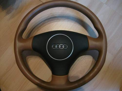

Was hat deine Austattung denn für eine Farbe???
Könnte dir 2 verschieden Lenkräder anbieten.Siehe Anhang
Für das helle müßtest aber noch nen Luftsack besorgen

Ich habe leider ein beige farbenes. Deshalb passen die zwei von ReneVR leider nicht. Und damit auch nicht für dich das in blau. Tut mir leid. Momentan kann ich aber noch nicht meinen Umbau starten, weil ich noch den Rest zusammen sparen muss. Aber wenn es soweit ist, melde ich mich wieder. Soweit schonmal vielen vielen Dank für die Angebote!
Stell mal ein Bild von dem Lenkrad rein, dann findet sich vielleicht ein Interessent.
