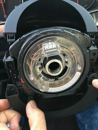

Bei einem Kollegen funktionieren nachdem die Steuerkette repariert wurde die Multifunktionalstasten am 3-Speichen Lenkrad nicht mehr, die Hupe funktioniert allerdings...
Vcds spuckt den im Bild angefügen Fehler aus, gibt es dafür eine Sicherung oder wo könnte das Problem liegen?
Die Steckverbindung im Lenkrad wurde bereits kontrolliert und steckt fest ineinander.

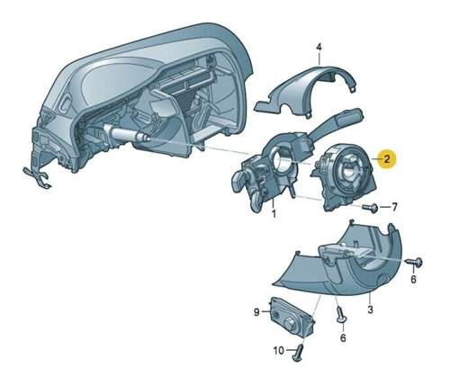

Das Teil, was du im Foto oben in der Hand hattest: TN ist die 4G0 953 568 A
Lt. ETKA gibt es auch keinen Nachfolger.
ca.-Preis und Daten siehe Bilder anbei...
4g0953568a
4g0953568a-2

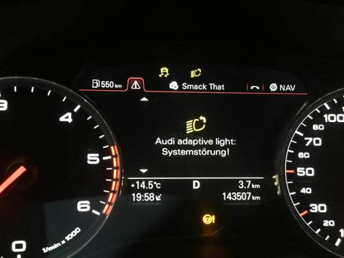

Hi, das teil ist eingebaut. Jetzt gehen die Tasten zwar aber habe vier fehler bzgl lenkung, licht, spurhal... und airbag. Muss das neu codiert werden?

Im Anhang mal die Fotos der Fehlermeldungen.
Fehler
Fehler2
Fehler3
Was das KI anzeigt ist ja fast egal. Hast Du Mal in den Fehlerspeicher gesehen?
Nach dem Austausch ist normalerweise die Grundeinstellung des Lenkwinkelsensor durchzuführen, daher auch der ESP-Fehler.
Licht+Spurhalteassi leuchten entweder aufgrund der fehlenden Grundeinstellung d. Lenkwinkelsensors oder wg. falscher Codierung des Lenksäulenstg.

Unseren neu eingebauten musste Scotty wieder raus nehmen. Anscheinend haben wir nicht bedacht, dass die Räder beim Einbau gerade stehen müssen. Dadurch haben wir das Teil geschrottet.
Zum Glück hatte Scotty noch eins da. Dieses eingebaut. Und voila alles geht.
