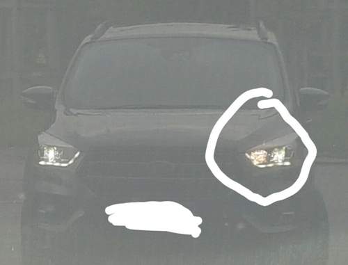

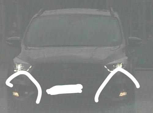

Die Nebler gehen nicht an. Das Abbiegelicht ist ne separate Leuchte neben den Xenon .
1.Bild Nebler
2.Bild Linkes Abbiegelicht
3. Bild Rechtes Abbiegelicht
Ich hoffe man kanns erkennen

Beim Facelift Kuga mit Multifunktionalen Xenon ist das Abbiegelicht im Scheinwerfer. Die Kammer mit der sichtbaren Birne ist das Abiegelicht, die 2. Kammer ist Xenon für Ablendlicht und Fernlicht.Das Led Element ist für Tag und Standlicht.
