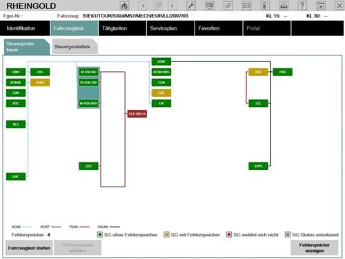

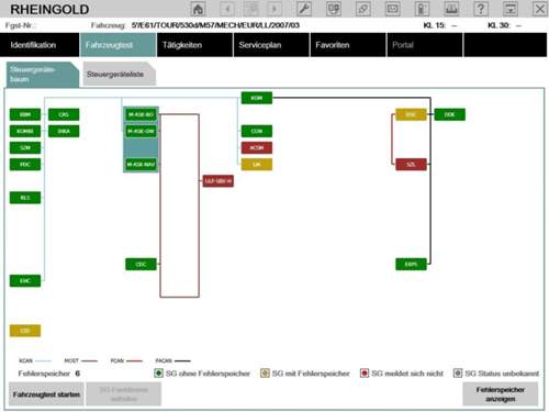

So sah es zunächst auch in etwa aus - siehe Anhang. Dann habe ich FS gelöscht, und auf einmal wurde die ULF-SBX-H woanders dargestellt.
Es handelt nicht um ein VFL sondern um ein '07 LCI.

Hmmm, nach dem Fehlerspeicher löschen nicht mehr im MOST Bus - komisch??
...ziehe die Mulf2-Stromversorgung ab, schließe wieder an und vergewissere dich das am Gerät rot leuchtet, schließe LWL-Stecker an. Führe den Test mit RH wieder durch.
Wenn danach noch immer als "rot" erscheint, wird wohl tot sein. Durch weiteres Rätseln wird diese nicht wieder heile.

ich habe nochmal mit RG ausgelesen und das SG antwortet immer noch nicht, wird aber immerhin im Ring angezeigt :-)
