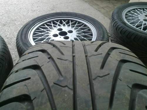

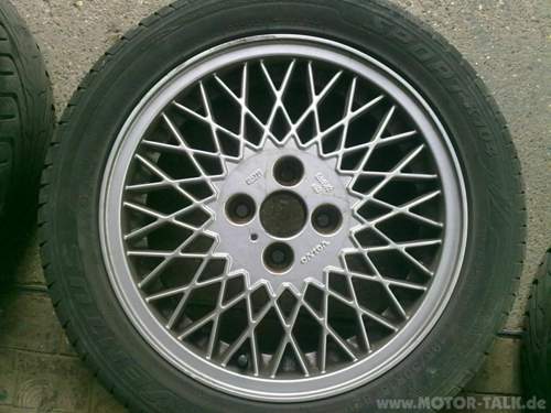

ich könnte dir originale und seltene Vesa Alufelgen vom Volvo 480 anbieten. Sind derzeit noch ganz ordentlich Sommerreifen (3,5-4,5mm Profil) montiert. Passen genau und sind soweit ich weiß sogar Eintragungsfrei
Bei interesse kannst du mir ne PN schreiben.
Gruß Tobias
