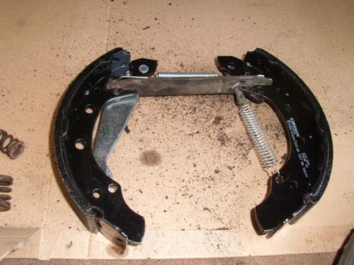

Für meinen Polo hatte ich nach verölter Bremse, einen kompletten Satz verbaut. 2 fertig montierte Backen, und 2 Radzylinder. Gibt es aber auch einzeln, zum zusammenbasteln. Paar Tips: sprüh die Mutter der Bremsleitung schon mal ein, lösen meistens schwer. Beim Erneuern, die Hebel für die Handbremse mit Öltropfen versehen, und bewegen, sonst können die nach einem Jahr wieder fest sein. Trommeln, wenn noch gut aussehen, ordentlich mit 60 er Schmirgelpapier bearbeiten, vor allem der Rostgrat an der Außenkannte. Dein Einstellkeil etwas vorspannen, so daß aber die Trommel bei der Montage noch raufgeht.
In Deinem Fall, Beläge und Trommel ausschmirgeln, Beläge vorsichtig nach rechts und links bewegen, ob die Zylinder gangbar sind, und kontrollieren, ob der Hebel an den Backen gängig ist. Dann kannst Du noch ne Weile fahren.
Paar abschreckende Beispiele, wenn es unbedingt neu muß.
51-veroelte-skoda-bremse-links
83
91-neu
