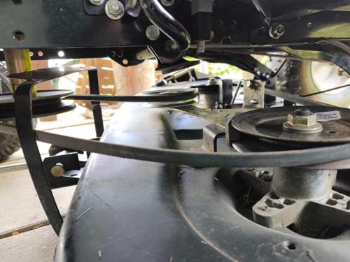

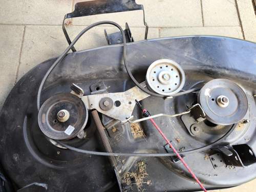

Hi zusammen,
An meinem MTD Blisar GF 140
Ist der Keilriemen gerissen.
Jetzt habe ich einen neuen montiert und der springt immer runter.
Hab dann einen zweiten bestellt, hat die selbe Läng und springt ebenfalls runter.
Hat jmd eine Idee wie ich den Keilriemen vom Mähwerk spannen kann?
Mähwerk
Blisar
Typ
2 Antworten
So wie es aussieht, sind die beiden schwarzen Rollen fest und die silberne beweglich. Da müsste dann evtl. eine Feder dran sein, die die Rolle an den Riemen zieht und ihn so spannt, oder man kann da an der silbernen Platte was verstellen.
@tahi2 schrieb am 18. August 2025 um 14:59:52 Uhr:
Die Feder ist doch vorhanden, zieht nur in die falsche Richtung so wie der Riemen aufliegt.
FEDER
