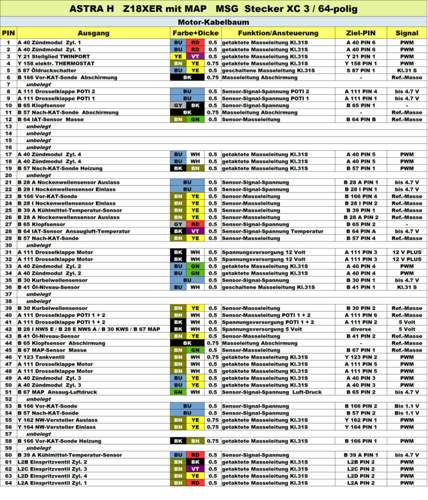

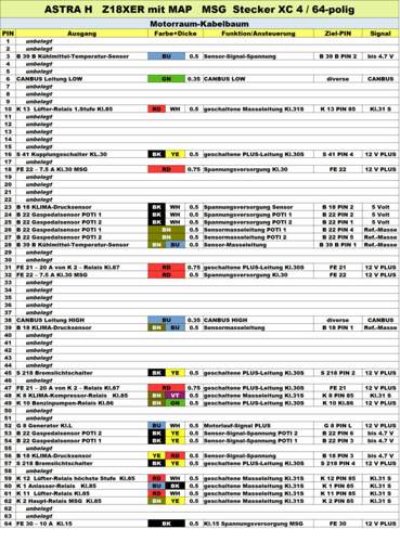

Die Stecker heißen XC 3 = Motorkabelbaum
XC 4 = Motorraum-Kabelbaum
Der obere WT-SENSOR heisst B 39 A.

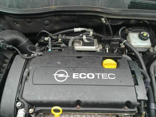

Stell mal sauberes Motorbild rein.
Der untere B 39 B hängt am XC 4 auf PIN 3 BLAU und PIN 28 BRAUN/BLAU.
Und da gibt's noch nen Zwischenstecker zwischen MSG XC 4 und B 39 B.
Wenn Kabel und Stecker neu , dann nur bis zum Zwischenstecker X 60 erneuern.
Da brauchste nicht die Fummelarbeit an den MSG-STECKERN einzupinnen.

Ich habe einen aus 2009. Weiß jetzt leider nicht ob der mit Luftmengen oder MAP ist. Erschwerend kommt hinzu das er auf Gas umgerüstet wurde. Vor 80.000km...Das Zeug fur den Ventilschutz ist aus dem gebrochenen Behälter gesifft und ich ahne da nichts gutes. Deswegen möchte ich die Punkte ausmessen und gegebenenfalls neu verlöten oder legen...respektive mit einer Steckverbindung(AMP) neu machen. Aber dafür müsste ich ja wissen wo ich messen muss. Der Wagen ist leider momentan nicht hier, so das ich ihm mal unter den Rock schauen könnte wegen des LMM oder MAP. Er steht noch auf der Grube. Aber das hört sich ja mal Verheißungsvoll an von dir. Wäre super wenn du mir die Unterlagen zukommen lassen könntest. Der Stecker am 39A ist mir kaputt gegangen. Okay, dann weis ich zumindest schon einmal wie die Stecker bezeichnet sind. Vorerst herzlichen Dank. Bild stelle ich gleich noch hier rein

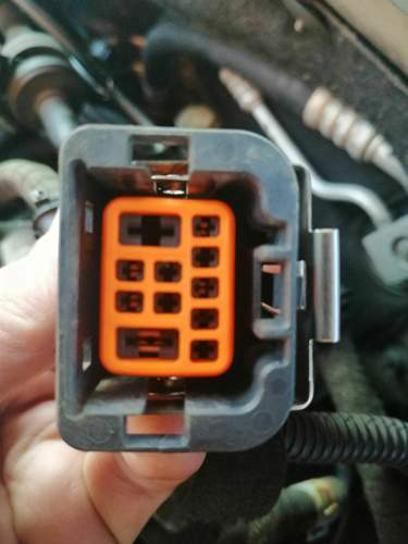

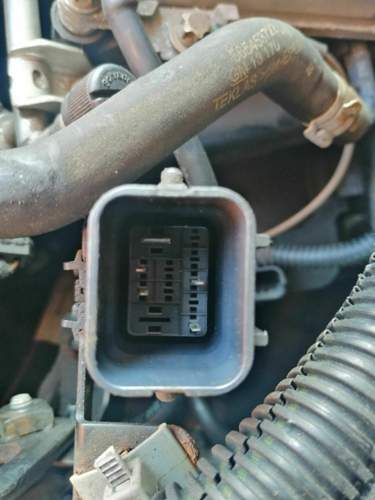

Such erstmal den X 60 - Stecker.
Der ist 10-polig und schwarz.
Der rechts vom MSG zwischen MSG und Bremsflüssigkeitsbehälter.
Trenn den mal und mach Bilder von beiden Kontaktseiten.

Pinbelegung xc 4 z18xer mj 09
PINBELEGUNG XC 3 Z18XER Mj.09

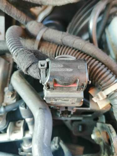

Okay, erstmal danke für die Belegungspläne. Hier die Bilder vom X60. Der Stecker ist der vom Sensor am Kopf, Hersteller ist Tyco. Wird aber wohl ein 2 poliger AMP-Stecker sein denke ich.

XC60 female
XC60 male
XC60
+4
Okay.
Dann geht es um den B 39 A.
Der hat keinen Zwischenstecker zum MSG.
Kabel liegen am XC 3
-PIN 25 BRAUN/GELB / Sensormasse
-PIN 60 BLAU/ROT / Sensor-Signal
Der XC 3 ist der vordere Stecker am MSG mit den vielen Kabeln.

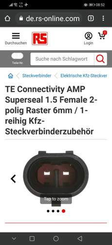

Willst Du jetzt die Kabel komplett erneuern und im XC 3 einpinnen ?

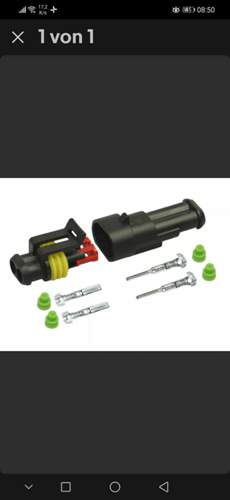

Oder einen 2-poligen Zwischenstecker montieren ?
Z.B. AMP SUPERSEAL

Mach nochmal scharfe Bilder vom Stecker.
Und alle Seiten.

Deine Pinangaben waren ja auch falsch.
Wo haste die aufgegabelt ?
Angabe von Dir :
PIN 29
PIN 62
Richtig ist :
PIN 25
PIN 60

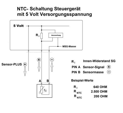

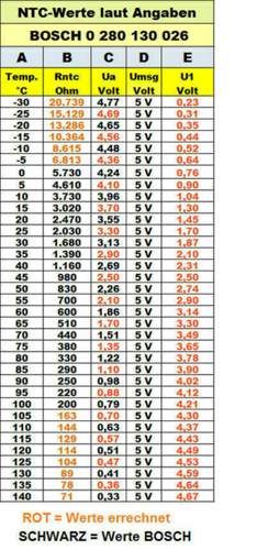

Die Verkabelung kannst Du mit Widerständen 0.25 Watt prüfen.
Einfach Stecker abziehen und Widerstand in den Stecker reinstecken.
Widerstandswerte nach Tabelle im Anhang
Is zwar BOSCH müsste aber passen.
Auf alle Fälle müssen am abgezogenen Stecker min.5 Volt auf Leitung BLAU/ROT zu messen sein.
Einmal gegen MINUSPOL messen.
Einmal gegen PIN BRAUN/GELB
Die Ausgangangsspannung kannste natürlich nur im aufgestecken Zustand messen.
Deswegen mit Widerständen arbeiten.
Dann kannste easy Ua messen.
Bosch ntc-werte

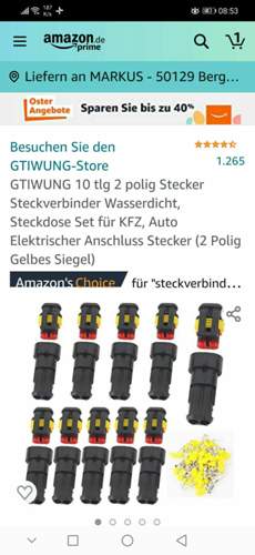

Natürlich NTC....je wärmer desto geringerer Widerstand. Wenn man 2 Möglichkeiten hat....ich hab es schon geändert. Ja, das mit der Pinbelegung hat mich ja hierhin gebracht. Anscheinend von einem anderen MSG. Stecker ist es eher diese Bauform wie unten auf den Bildern.

Vielleicht ist auch der Widerstand Ri im MSG verreckt.
Den kannste ohmisch messen, wenn Du am MSG den
PIN 42 SCHWARZ/WEISS mit
PIN 60 BLAU/ROT misst.

Gibt es bei Ri einen bestimmten Wert? Bei unendlich weiß ich ja das er hin ist, aber wenn er im kOhm-Bereich liegt oder sogar höher. Du meinst am XC3 nehme ich an.
Bin ich froh dass du Ahnung hast. Ich komme leider erst morgen dazu nachzumessen, aber dann werde ich zumindest schlauer sein..... hoffentlich.
Ich hab mal 640 Ohm gemessen an einem MSG.
War aber kein Z18XER.
Sondern Z20LET mit BOSCH-EINSPRITZUNG
Die fehlenden roten Werte in der Tabelle hab ich so berechnet/interpoliert.

-PIN 42 mit PIN 3 BLAU messen.
Wenn nix angezeigt wird , dann am XC 4 den PIN 23 nehmen.
Alles was Schwarz/weiss ist geht dafür .
BK/WH = bei OPEL 5 Volt Spannungsversorgung
Also :
-PIN 23
-PIN 24
-PIN 25
kannste zum Messen nehmen für den PIN 3 BLAU
Siehe Pinbelegung XC 4
