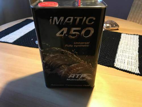

So.
Warmfahren, 21 Liter spülen, also auffüllen, durchschalten, ablassen usw.
Ölstand einpendeln und nochmal Adaption und Zähler genullt. 3 Stunden mit aufräumen.
Ins TF80SC Gen. 1 gehört definitiv kein Motul Multi ATF.
Pemco imatic 450. JWS 3309.
21 Liter 56 Euro!
Nach der ersten Fahrt:
Wandlerrubbeln völlig weg!
Shiftflare wird weniger. Wird bestimmt noch besser.
Der Antritt ist besser, ich meine, das Rühren im Wandler ist weniger. Rollt weniger rückwärts wenn man in D am Hang steht.
Ich fülle nie mehr irgendwelche Zusätze oder sonstiges teures Zeug ins Getriebe.
Lieber 2mal im Jahr für 24 Euro 2x3 Liter auffrischen.
Lieben Gruß an alle.
Hans

Is das, das richtige?
6a74afec-5f2f-4f3c-b9ce-2732e32875b3
Jupp. Ich hatte 1 Liter Flaschen.
JWS3309.
Alles klar.
Ich spüle morgen und berichte dann.
Prima. Viel Spass (:-)
