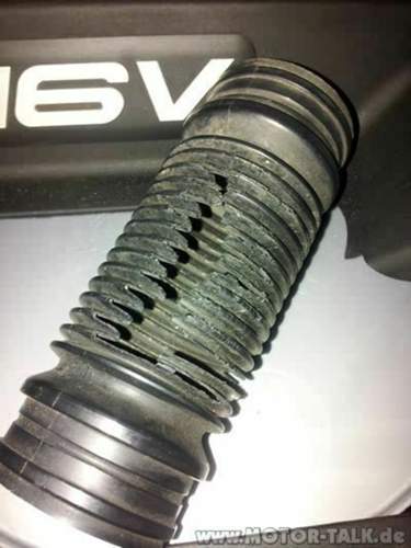

Bei meiner Schwester ist vor 4-5 Wochen der Öldruckgeber kaputt gegangen. Der Motorraum ist überall verölt gewesen. Da meine Schwester nen paar Kilometer weg wohnt, war sie dafür in der Werkstatt. (Sonst hätte ich das gemacht!)
Die Werkstatt hat den Motorraum mit dem HD-Reiniger "sauber" gemacht. (90% vom Öl war noch da!)
Ergebnis ist: Motortemperaturfühler ist ausgefallen, da die Kabel defekt sind. Stecker ist innen komplett nass. Zusätzlich ist auch die Luftansaugung defekt. Die Seite die zur Fahrzeugfont gedreht ist, sodass sie im Fahrtwind hängt, ist weich und geschmeidig. Die Seite die mit dem HD-Reiniger malträtiert wurde ist hin! (Das Drittel, welches direkt zum Motor schaut und der Hitze ausgesetzt ist, ist ebenfalls geschmeidig!)
Fehler im Speicher standen auch an (MKL war an!), allerdings ließen sie sich einfach löschen. Auslesen konnte ich mit meinem Gerät nicht. (Zumindest ging löschen!)
Eine HD-Reinigung ist nicht nötig. Ich würde da eher mit einer Pumpflasche und einer "sanften" Reinigungslösung arbeiten. Ich habe so mehrere Fahrzeuge nach Marderbiss so gereinigt und danach gab es nie Probleme.
MfG

Hallo.
Aber mal zu dir Johnes und zu dem Bild vom Plastik-Riffelschlauch.
Das sieht so aus das der aus altersschwäche die löcher hat.
Und da kannste auch mitn Finger weiter popeln und die Löcher größer knibbeln.
Das hat nichts mitn HDR zu tun.
Das problem hat nicht nur Mercedes, sondern auch BMW, AUDI und VW.
Bei meinem W126er waren die Luftansaugschläuche auch soooo porös,
und komisch auch nur an den Stellen wo ich mitn HDR nicht rann kam,
aber die stellen auch vorher schon da waren. Selbst beim Vorbesitzer war das schon so
und de rOpi wird kaum motorwäschen gemacht haben.
Als ich die "Rohre" tauscht, fielen die regelrecht auseinander, und da dürfte ein HDR nciht drann schuld sein.
In diesem Sinne nicht gleich die ganze Schuld auf den Hochdruckreiniger schieben.
Mfg

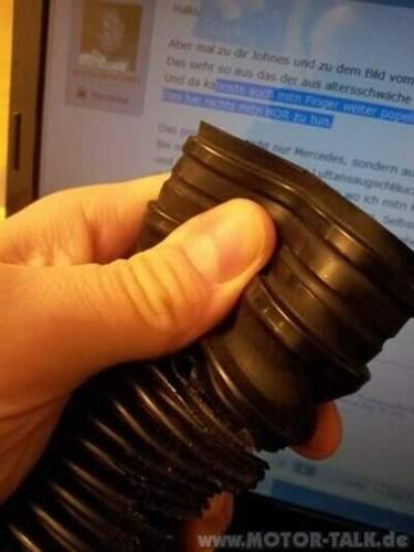

Hier, noch ein Bild vom Teil!
Denke, dürfte zeigen, dass das Teil nur an einer Stelle "porös" ist. Genau da, wo der HD-Reiniger ran kam. Vor der Reinigung war dort noch alles i.O.! (Das mir das vorher aufgefallen wäre, dürften die Beiträge zeigen, die ich sonst so in Richtung KfZ-Tech. gepostet habe!)
PS: Ich habe nicht gesagt, der Duftstoff alleine wirkt! Die Reinigung (Abschwächung des Marder-Geruches) und der Duftstoff erzielen Erfolg!
Zudem: Wenn ich dir ein perfektes 100€-Kobe-Rindersteak in einer S-Bahn serviere, wo am anderen Ende jemand in die Hose geschissen hat, ist dir das auch egal! Du lässt es dir schmecken! (Soviel zu den Test-Methoden der Auto-Shows!)
MfG

Ohje, ohje! Jetzt fangen wir an, das alles zu zerreden! Das lag bestimmt an der miserablen Qualität der VAG-Teile...! Das VW-Teil ist natürlich nach 4 Jahren soweit runter, dass das Teil einfach zerbröselt!
Das Teil ist definitiv durch das HD-Reinigen angegriffen worden! Entweder von Wasser und Hitze, oder vom Mittel, welches die zusetzen. Das Bauteil ist nach einem Frontschaden neu gekommen. Es kann nicht durch Altersschwäche zerbröselt sein. (Außer, VW verbaut Schrott!)
Du kannst gerne weiter deinen Motor mit dem HD-Reiniger bearbeiten! Ich war noch nie Fan davon, da ich schon mehrere Fahrzeuge nach der HD-Reinigung wieder fit machen durfte. Den größten Ärger hatte ich mit einem Kollegen, der um 21.50h abends, 10 Min. vor Schließung der SB-Anlage (Wo Motorwäsche verboten ist!) auf die Idee kam, seinen Motor heimlich zu reinigen. 15 Min. Später rief er mich an, ob ich ihn mal helfen kann! SUPER!
Ich muss dir keine Rechenschaft ablegen! Es ist so, ob du das glaubst oder nicht! Ich kann ein durch Altersschwäche zerbröseltes Teil von einem HDR-Schaden unterscheiden.
Alle schreien immer juhuuu und heulen dann, wenn es sie dann doch trifft. Mir ist das vollkommen egal, ob du das als HDR-Schaden akzeptierst oder nicht! Ich warne immer vor dem übermäßigen Gebrauch des HD-Reinigers im Motorraum. Ich habe die Erfahrung gemacht, dass das nicht immer gut gehen muss. Gerade eine profitorientierte Werkstatt achtet eben nicht peinlichst genau drauf, wo sie das Teil hin halten! Denen ist das schlicht sch... egal! (Oder, wie schon genannt: Ein unerfahrener Azubi wird bei geschickt, da es bei diesem Wetter/Temperaturen einfach Scheißarbeit ist!)

Bei Johnes sind erstens mehrere Sachen ausgefallen, als nur der Schlauch... Verstehe die Disskussion nicht ganz. Zweitens, wäre ein Teil ein bisschen deffekt (WÄRE, nicht IST), und ginge nach dem HDR vollständig kaputt, dann spricht doch auch alles gegen HDR.
Versucht doch die Hand direkt vor dem HDR-Strahl zu halten - ist wie ein Messer. Ich kann mir sehr wohl vorstellen, dass jemand bei Johnes Schwester` Motorwäsche keinen Abstand eingehalten hat und dadurch so viel kaputt gegangen ist.
Wenn man den Kunststoff-Tankdeckel aufmacht und von der Innenseite direkt den HDR hält und das Ding sich schön verbiegt, dann liegt doch auch nicht an dem Tankdeckel. Wenn ich meinen Lack mit Küchenschwamm reinige und danach alles zerkratzt ist, dann liegt doch auch nicht an dem Lack, wenn ich über Glasscherben fahre und danach der Reifen hin ist, dann liegt doch auch nicht an dem Reifen usw., mir fallen mehrere Beispiele jetzt ein.
