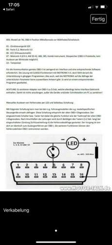

Bau mir morgen ne Blinkbox und schau mal was da raus kommt.

Der Temperaturfühler ist neu! Leider hab ich kein originalen mehr bekommen ist aber von Metzger und war nicht der billigste. Der Motor läuft wenn man ihn direkt an Masse und Batterie anschließt. Den Test mit dem Notlauf wäre eine gute Idee um das Steuergerät zu testen. Mach ich morgen nach der Blinkbox.

Habe mir eine Blinkbox für OBD 2 Anschluss gebaut, leider passiert gar nix. Hab es auf PIN 3 angeschlossen. Gibt es noch eine Möglichkeit zu testen ob das Steuergerät funktioniert? Spannung direkt an den Pins messen? Wie gesagt sonst läuft er tadellos daher hoff ich darauf das es nicht das Steuergerät ist.
@Haftl schrieb am 3. März 2020 um 23:45:09 Uhr:
Habe mir eine Blinkbox für OBD 2 Anschluss gebaut, leider passiert gar nix. Hab es auf PIN 3 angeschlossen. .....
Moin, nach welcher Anleitung/Thread gebaut ? scutyde ist der "Hacker" für OBD-Blinkboxen; man muss mal abwarten, was er dazu sagt ;-) . Evtl. war es nur bei V70er, dass da ein anderer Pin od. sowas genommen werden müsste 😕
Hab die Anleitung genommen. Hab kein Tempomat und keine Klimaanlage.

Hab auf die Schnelle gerade
das hier gefunden

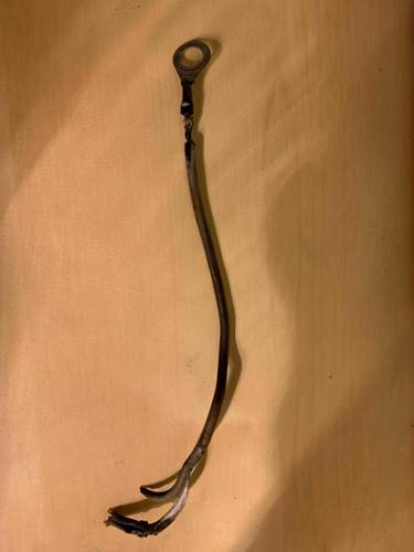

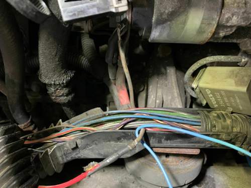

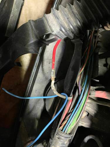

Ok ich hab den Fehler gefunden. Als ich das Auto gekauft hatte war das Maße Kabel nicht angeschlossen. Hab ich dann gemacht. Beim ersten Stau hat es dann kurz gestunken und die Motortemperatur ging hoch. Damals ist mir wahrscheinlich der Schwergängige alte Lüfterkühlerdurchgebrannt und die Schmelzsicherung hat auch nen Schlag bekommen. Daher Lüftermotortausch und durchgemessen. Damals war die Schmelzsicherung noch durchgängig. Gestern hab ich den Temperatursensor abgesteckt und es im Notlauf getestet. Keine Spannung am Eingang zum Relais. Nochmal die Schmelzsicherung gemessen und diesmal kein Durchgang mehr. Mit dem Betrieb des neuen Lüfters ist Sie vermutlich vollends durchgebrannt.
Daher heute Lüftermotor raus und Kabelkanal geöffnet und mich auf die Suche nach dem fusible link (Schmelzsicherung) gemacht.
Siehe Fotos.
YAZAKI FLWX - 1,5 heißt das Ding
Der ganze graue Draht mit dem Ringkontakt ist der Fusible Link
