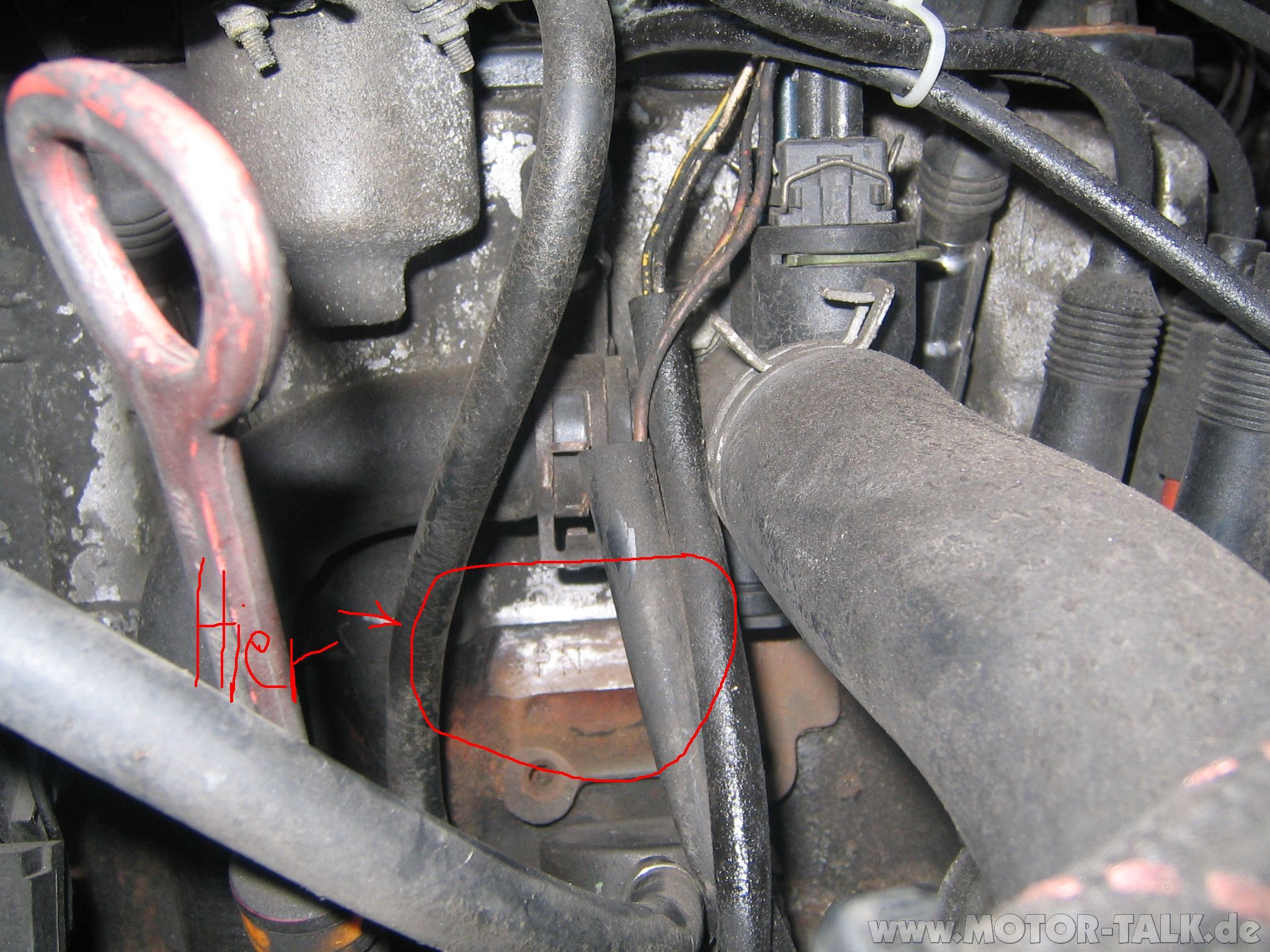

hey. Ich habe einen Golf 2 GTI (107PS), und habe mir einen anderen Motor gekauft. Der neue Motor hat allerdings eine andere Einspriztung. Es geht um den Mengenteiler oder wie das Ding mit den silbernen Schläuchen heißt. Der Alte Motor hat die nicht, der neue schon.
Wie sieht das aus wenn ich die Einspritzleiste einfach austausche? Denn ich habe keinen Kabelbaum für den neuen Motor nur das Steuergerät.

Wo finde ich die mkb? Ich habe gerade die Nummern auf dem Motor angeschaut, die sind fast ident.
Neuer Motor: 026103373AA
Eingebauter Motor: 025103373AA
Ich habe die beiden Motoren Fotografiert.

MKB - Motorkennbuchstabe
Sitzt von vorne unterhalb des Zylinderkopfes links an einer glatten Fläche! ist meist etwas schwer zu lesen, aber da ist das eingestanzt!
MfG René
foto
is zwar von nem PN,aba siehst ungefähr wo er stehn sollte!😉
Das wird ein EV sein!
Die EInspritzleiste müsstest du montieren können wenn du die Ansaugbrücke wechselst und die Einsätze im Zylinderkopf vom PF nimmst.
TE:
schau mal bei dem "neuen" Motor (Bild 1) auch mal am Block zwischen den beiden Schläuchen und dem Zündverteiler. Bei den alten Blöcken war der KB auch mal dort eingelassen oder eingegossen.
Es Dürfte ein EV oder DX sein.
