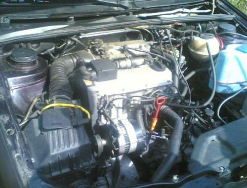

Hallo liebe Gemeinde,
ich habe mir vor kurzem einen Passat 35i Bj.1990 1,8l 90ps Benziner
gekauft.Jetzt würde ich einen 2,0l 16v 136Ps Unfaller geschenkt bekommen und daher meine Frage wenn ich meinen jetzt umbauen würde was muß ich alles aus dem 16v übernehmen?
Wäre echt nett wenn mir jemand weiterhelfen würde.
Danke

Bremse vorn, Bremsen hinten (hinten am Besten die ganze Achse), Auspuffanlage komplett, Tankgeber, Kraftstoffpumpen, Kraftstoffleitungen, Kabelbäume (Motor, Einspritzanlage, Kombiinstrument, Heck), Kombiinstrument, Motorsteuergerät, evtl. die Sommerreifen, ...

Meines Wissens sind die Bremskraftverstärker im Passat alle gleich. Da bei allen Motorisierungen vorne immer der Gierling 54 Sattel zum Einsatz kommt.
Erst im B4 mit dem Mark 04 und Mark 20 ABS wurde dann nen großer Hauptbremszylinder verwendet.
In meinen Augen lohnt sich der Umbau auf den 9A auch nicht wirklich.
Viel zu viel Aufwand und so dolle iss der Motor auch nicht.
Dann lieber nen ABF (150PS) - da sparst du dir die Arbeit mit der 2. Benzinpumpe und den Kraftstoffleitungen
Wenn da der riesige Preisunterschied nicht wäre...
Ansonsten wird der 9A in den Foren immer viel schlechter geredet, als er ist.
