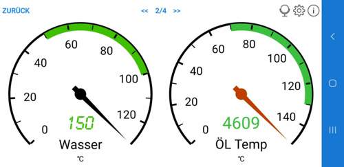

Einfache Lösung: Motoröl- und Getriebetemperaturen auf dem Smartphone 🙂
Car Scanner ELM OBD2 app - android und iphone
Car Scanner Elm Obd2
...oder analog angezeigt Car Scanner pro,
bitte nicht an den Werten stören, im Echteinsatz sind sie plausibel
Screenshot-20200318
