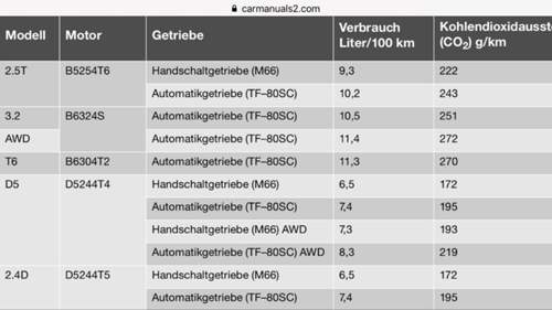

Moin, ich fahre den D5244T5 - also ähnlich, 6 Gang Schalter und monatlich ~ 1200 km mit Kurzstrecke/Landstraße/Autobahn. Selten mal 150 km/h und komme auf 6,5/7,0 l/100 km. Immer mit Klimaautomatik, 225/55/R16. Im Winter etwas mehr. Lebe allerdings im Flachland, also kaum signifikante Steigungen. Jede 2. Tankfüllung "Champagner-Diesel", 8l wären mir auch zu viel ... aber im Handbuch steht, dass der Automat ~ 1 l mehr verbraucht, als der Schalter. Und die Kleinwagen, insbesondere deren FahrerInnen verbrauchen nicht wirklich weniger

Es hilft dem TE sicher ungemein, wenn Fahrer mit Schaltgetriebe oder sogar Fahrer eines Vorgängermodells V70 II mit Schaltgetriebe hier die eigenen Werte zum Vergleich posten.
Bei dem Fahrprofil des TE sind die 8 Liter/100 km völlig normal, Motor ist halt -nach heutigen Maßstäben- nicht besonders sparsam.
