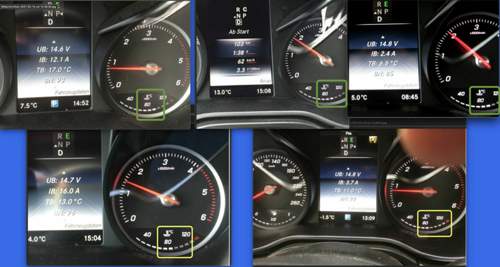

Die optimale Motor-Wasser-Temp. - 92 ...95 Grad - wird bei den derzeitigen Außentemp. kaum noch erreicht,
demzufolge liegt die Öl-Temp. meist noch deutlich < 80 Grad.
Siehe Bild.
bei sommerl. Temp. liegt der gedeckelte und stark gedämpfte Wasser-temp.-Wert zumeist bei 2 klötzchen über 80 Grad.
bei leichten plus-temp. wird max. 1 klötzchen über 80 grad geschafft.
Derzeit bei fast - 10 Grad hängt alles lange Zeit vor der 80 und erreicht im günstigsten Fall genau die 80.
Von optimaler Temp. des Diesel-Verbrenner ist alles weit entfernt.

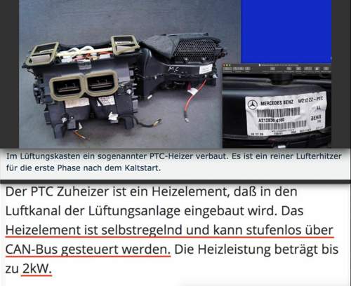

Der elektr. PTC-Heizer mit Strombedarf 140 Amp. von der 200 Amp.- Standard-LiMa ist die einzige Möglichkeit auf den ersten 15 km Fahrstrecke die Frontscheibe nicht vollends zufrieren zu lassen.

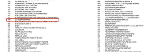

Ausstattung einfach mal im VIN-Decoder eingeben und anzeigen lassen !!!

HZ0 Zuheizer elektrisch
VIN decoder funtkionieren bei mir nie, genauso ist die HSN/TSN scheinbar komplett unbekannt.. 2019er Vito mit OM651.
Den Zuheizer habe ich laut den Daten, die ich vor dem Kauf vom Händler erhalten habe.

Der angesprochene Zuheizer ist ein elektrisches PTC Element im Heizungskasten. Der tut nichts für den Motor. Bei V-Klasse ist der Serie.
Das wurde hier mehrfach erwähnt ;-)

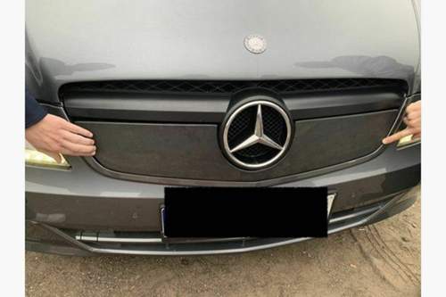

Nimm sowas:
Winterpad
Kühlerabdeckung
Die Pappe ist echt traurig...
Winterpad sieht sogar gut aus
Winterpad? Wo gibt es sowas? Hatte mir noch keine weiteren Gedanken gemacht. Ich war ja nun erst vergangenen Freitag beim freundlichen FH. Bin immer noch ein wenig verblüfft. Aber ihr habt mich ja jetzt aufgeklärt.
