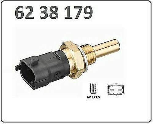

Tausch mal den Kühlmitteltemperatursensor.
Der kostet nicht viel.
Und besorg Dir einen Multimeter zum Messen

Und ich kann mir vorstellen, dass es ein elektrisches Problem ist, wie so oft .
Da hat ja jeder seine eigenen Erfahrungen.
Und Wasserpumpe wechseln ist nicht in 5 min gemacht und kostet mehr als 8 €.
Der Kühlmitteltemperatursensor aber schon.

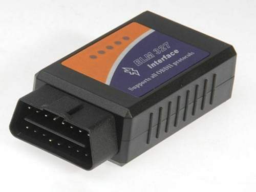

Livedaten anzeigen lassen mit APP :
https://www.android-user.de/.../
Bt-adapter obd

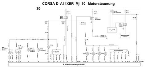

@pingi68
Hab was gefunden für Deinen A14XER.
CORSA D A14XER Motorsteuerung
@BlackyST170
Klasse! Danke schön 🙂
@Pingi68 schrieb am 10. Februar 2021 um 12:16:31 Uhr:
@BlackyST170
Rest vom MSG-Plan kommt noch.
Wenn's Wetter besser wird, kannste ja mal die Kabelfarben vergleichen.
Hat ja keine Eile.
Bilder von dem Stecker X 18 wären nicht schlecht.
Falls Auflösung zu schlecht , kann ich auch per E-Mail verschicken.
Die komprimieren in MT die Bilder zu stark.
Ich probiere mal ne pdf draus zumachen.
Dann wirds evtl. schärfer.
BTW
Hat Deiner einen elektr.Thermostat ?
Wenn ja, dann isses der Y 158 im Plan.
Und zwei Kühlmitteltemperatursensoren müsste der laut Plan auch haben.
Kenn ich vom Z16XEP und Z16XER.
Einer am Zylinderkopf.
Einer im Kühler.
Im Moment komm ich sowieso an gar nix dran. Der Gute ist nur noch ein Schneeberg 🙂
@BlackyST170 schrieb am 10. Februar 2021 um 12:23:50 Uhr:
BTW
Einer im Kühler.

Das Bild ist soweit erkennbar, Mal sehen wie es ausgedruckt aussieht.
Ja.
Das weiss ich schon, dass Dein CORSA D nicht eingefroren ist .
War nur für die Zukunft gedacht, falls die Kiste mal muckt.
Da kann man so einen Stromlaufplan immer mal gebrauchen.
