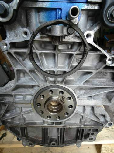

wir haben uns vor ein paar Tagen ein neues Spielzeug gekauft; einen V70 mit Motorschaden. Einen funktionierenden Motor haben wir auch beschafft. Der neue Motor war einmal in einem Automatik verbaut.
Ist ja nicht schlimm, das Schwungrad vom Schalter sitzt ja an dem alten Motor. Kann man ja tauschen. Bei der Gelegenheit sollten auch gleich Kurbelwellendichtring, Ausrücklager und Kupplung erneuert werden. Beim Thema Kupplung kam dan das Pilotlager ins Spiel. Und hierzu habe ich eine Frage.

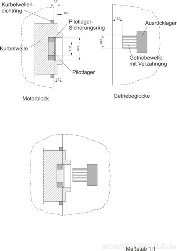

Ich kenne es so, dass ein Pilotlager die Getriebehauptwelle in der Kurbelwelle zentrieren und lagern soll. Mit diesem "Wissen" habe ich die Getriebewelle vermessen und die Innendurchmesser der Pilotlager beider Motoren.
di alter Motor (Schalter) = 15 mm (an diesem war das Getriebe verbaut)
di neuer Motor (Automatik) = 21 mm
da Getriebewelle = 20,6 (Maßverfälschung durch Verzahnung möglich)
Selbst mit der möglichen Maßverfälschung durch Verzahnung kann die Getriebewelle niemals im Pilotlager des Schaltermotors geführt worden sein. Um das zu untermauern habe ich mehr Maße genommen und eine Skizze angefertig.
Diese untermauert den Verdacht, dass die Getriebewelle nicht geführt wird.
Wo ist mein Gedankenfehler?
Ist am alten Motor schon etwas falsch montiert (haben wir aber so gekauft)?
Was soll das Pilotlager dort tun?
Ich sehe im Moment noch gar kein Anlass dort ein Lager einzubauen.
Wozu dient das Pilotlager, wenn e denn die Getriebewelle eben nicht führen soll?

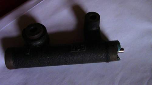

Wir sind fast durch mit unserem Motortausch. Im Moment prüfen wir gerade die Bauteile des Zahnriemenantriebes. Hier ist uns der Riemenspanner negativ aufgefallen. Man liest ja immer, das man diesen mit einem Stift arretieren soll beim Einbau. Das haben wir probiert. Der Sift lässt sich aber nicht bewegen. Auch im ausgebauten Zustand und mit einer Schraubzwinge nicht. Ist das so schwer oder ist der Riemenspanner defekt?
Danke schon jetzt für eure Antworten
Kann es nur von meinem 2,0l V40 sagen , da ließ sich der Spanner ganz leicht mit nem Schraubstock zusammen drücken und arretieren, dürfte beim 5 Ender nicht anders sein , aussehen ist sehr ähnlich .
MfG
@kaninchen2 schrieb am 18. März 2017 um 17:29:55 Uhr:
Hallo,..... der Riemenspanner negativ aufgefallen. .... Der Sift lässt sich aber nicht bewegen. Auch im ausgebauten Zustand und mit einer Schraubzwinge nicht. Ist das so schwer oder ist der Riemenspanner defekt?....
"Schraubstock", war mal berichtet worden und dann nicht einfach erwarten -> "zudrehem und fertig", sondern wohl spannen und dann 'ne ganze Weile warten, dass der Stift wieder etwas hineinmarschiert ist ... dann wieder mehr spannen .. step-by-step....etc.

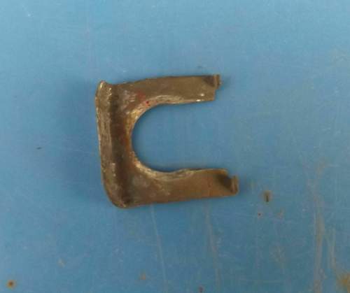

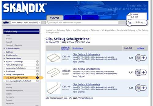

4. Sicherungsblech Getriebebetätigung weg; Ersatz?
Beim Motortausch ist uns das Sicherungsblech vom Seil der Schaltung weggekommen. Als Ersatz habe ich erst einmal einen anderen Volvo bestohlen. Keine Angst – ist auch meiner. Ich habe gedacht, das die Beschaffung kein Problem ist- aber weit gefehlt. Ich kann dieses Bauteil einfach nicht bekommen. Bei Skandix gibt es so etwas aber es sieht anders aus.
Kann mir jemand sagen welches passt bzw. wo bekommen ich eines her das genauso aussieht wie das alte Bauteil?

Das Sicherungsblech bekommst du beim Freundlichen...jedenfalls bei meinem.
Metalclip Schaltseil TN 3502507 ist noch lieferbar für ca 3€. Skandix kann auch liefern ruf die mal an. Oder Volvo Vertretung, dann entfallen die Porto Kosten.
