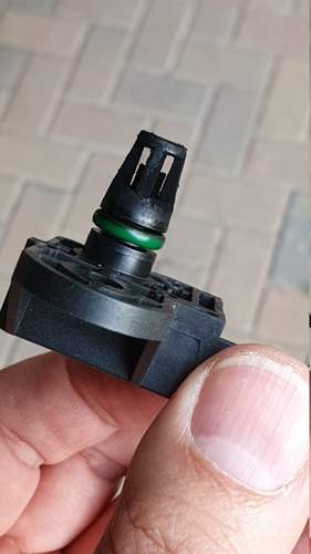

Wenn ich fragen darf wie reinigt man den Sensor , hab nie gemacht , und mit was reinigt man den, Bremsreiniger? WD40 ? Was ist besser ?
Den 4 Poligen Stecker darf man auch spühen oder nicht ? Sorry für dummen Fragen aber hab wirklich noch nie gemacht.
Bremsenreiniger und kleine Bürste (z.B. Zahnbürste)
@FASchmidt schrieb am 2. Dezember 2024 um 04:17:30 Uhr:
Okkk jetzt ist mir alles klar warum und weshalb,,Vielen Dank

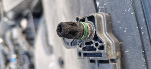

So wars Heute morgen

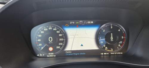

Hallo noch mal ich , habe mir neues Teil bestellt es gibt Lieferverzug soll nächste Woche kommen,seit ich den Sensor gereinigt habe in kalten Zustand ist die Meldung aus solang der Motor richtig warm ist geht wieder an ,komisch
Dann ist vor 2 Tage noch mal eine andere Meldung an gegangen Motorkontrolllampe , halbe Tag geleuchtet dann ist aus und kommt nicht mehr.
@Ziki schrieb am 05. Dez. 2024 um 22:12:32 Uhr:
andere Meldung
Wie lautete diese Meldung?
Na Motorkontrollleuchte, wie der TE geschrieben hat und auf dem Foto zu erkennen ist.

Hab gestern in meine Firma mit Mechaniker gesprochen und er meinte auch Differensdrucksensor,wo wir den gelöst haben ( siehe Foto) war richtig dreckig, Bremsreiniger gereinigt,pressluft alles sauber gemacht und die Meldung kommt nicht mehr..Vielen dank

Sicher das es der Differenzdrucksensor ist den du da in der Hand hast? Da sind 2 Schläuche dran die vor und hinter dem Partikelfilter angeschlossen sind.
