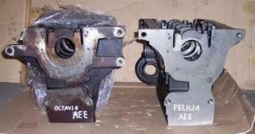

Kann mir jemand sagen welcher Motor noch in einen 3er Golf Bj; 1995 1,6l 75PS Motorcode AEA passt, ohne das ich noch irgendwelche umbauten vornehmen muss.
Mein Motor ist schon im Sterbebett und ich will den Golf noch lange fahren. Habe vorgestern nochmal TÜV bekommen.

Hallo, der AEE hat grundsätzlich auch den gleiche Block schau mal hier rein: KLICK
Der ABU hat eine andere Verdichtung, also vermutlich andere Kolben und oder Kurbelwelle.
Ich weiß ja nicht wie viel Arbeit du dir machen willst, aber der AEE läuft um Längen besser als ein AEA.
Wesentlich mehr bums untenraus, fährt sich beinahe wie der 2.0 16V im unteren Bereich (kein Scherz).
Der AEA hat noch eine Einspritzdüse für alle 4 Zylinder wobei der AEE 4 Stück hat also schon die neuere Einspritztechnik. Kam so oder in ähnlicher Form in den Polos zum Einsatz.

Der AEE hat eine Multipoint Einspritzanlage.
Der AEA eine Singlepoint.
Es müsste also wenigstens der Ansaugkrümmer umgebaut werden.
Ob der "plug and play" passt weiß ich leider nicht.

AEE vom Polo ist aber nicht gleich AEE vom Golf !
2-x-aee
@perchlor schrieb am 20. November 2016 um 18:22:01 Uhr:
Jup!
Hab ich selbst erlebt.
... ich verstehe irgendwie nicht, warum der TE nicht den gleichen Motor wieder einbaut - dann entfallen jegliche Umbaubasteleien???
Es gibt nicht viel umbasteleien, wie man auf Doppelwobber sieht ist der AEE und AEA der gleiche Motor. Habe selbst schon ein AEE mittels teilen wie Kolben vom AEA repariert. Und wenn er nur den Motor tauscht ist das 1zu1 ohne umbau. Wenn er natürlich die ganze Anssaugtechnik umbauen will DANN nicht, aber wiso sollte man sich es auch schwerer machen?

Um aber auch ehrlich zu sein, sollte man dazu sagen das die beidne AEE unterschiedliche Drehmomentangaben Besitzen und sogar unterschiedliche Nockenwellen besitzen könnten. Wiso man dann den Motorkennbuchstaben gleich beläst erschließt sich mir allerdings wirklich nicht...
Beim Golf 3 sollte er 135 bei 2800 haben und beim Polo ist das laut wikipedia auch so. Ich denke der Octavia und Felicia sind insbesondere wegen der andern Motor / Getriebe konstallation von den Anschraubpunkten verschieden. Was für Getriebe kommt den im Polo zum Einsatz wsl das 085? im Golf doch auch oder?
