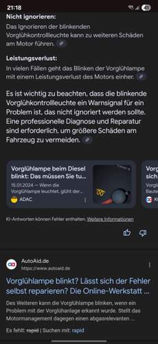

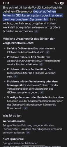

Skoda Rapid Spacerach TDI 1,4, Bj. 2014,
bei der Fahrt blinkt die Kontrolleuchte Vorglühanlage, gleichzeitig läßt sich der Tempomat nicht mehr zuschalten, zähes Fahrverhalten
Was kann das sein?

Das mit der Geschwindigkeitsregelanlage ist nor.al bei einer Motorisierung, dein Auto läuft im notlauf.
Alles andere suehe Bilder, das hättest Du übrigens auch finden können.

AGR-Ventil. Hatte ich an meinem 2L TDI auch. Gibt eine elegante Lösung beim Tuner deines Vertrauens ;)
Musst mal Fehlerspeicher auslesen. Dazu reicht ein günstiger Bluetoothadapter und gratis App.

Möglicherweise ein Problem mit der Vorglühanlage?
Jetzt mal im Ernst: Auslesen und instand setzen lassen.
Du kannst ja vor einer Diagnose in einer Werkstatt Deines geringsten Misstrauens Deine Glühkerzen durchmessen, da solltest Du fündig werden.
