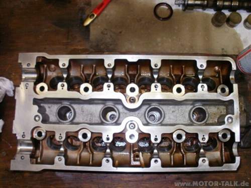

Noch etwas zum Diesel: Wenn du den ausgebauten Kopf mit dem Pinsel mit Diesel bestreichst, bekommst du fast alles runter bis auf das blanke Metall. Das angehängte Bild zeigt dir die Situation nach der ersten(!) Behandlung mit Diesel. Wenn du durch die Bohrungen für die Hydrostößel hindurchschaust, siehst du unten übrigens zumindest teilweise die Ventilschaftdichtungen.
Einen Vergleich mit MotorClean gibt das natürlich nicht, aber ich würde mal behaupten, dass so eine Reinigung besser funktioniert, als etwas Naphta im Öl. Das sagt aber auch nichts aus über einen halben Liter Diesel im Motoröl.
P.S.: Oben rechts im Bild zwischen dem Pinsel und der Nockenwelle liegt einer von diesen Radialwellendichtringen.
