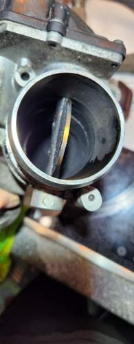

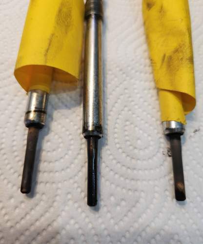

Ich bin mit dem Auto ein paar Tage problemlos gefahren. Vor 1 Woche ca. Bin ich von der Arbeit nach Hause gefahren,und genau kurz davor, als ich das Auto abstellen wollte fing er auf einmal an der ganze Wagen zum rütteln. Ich dachte zuerst motorlager.

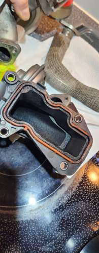

Den Motor stottert nur noch so dahin und qualmt beim agr recht stark heraus. Fehlermeldung war zu der zeit keine hinterlegt.
Ich bin dann mal klassisch alles durchgegangen , saugrohr,klappen, etc,..hab ja schon bisschen Erfahrung:-). Die injektoren sind nicht mehr die besten.
Nach gefühlten 100 mal probieren und starten leuchtet (Glühwürmchen blinkend)auf einmal der dpf auf. Beim agr , der Flansch zum agr vom bypass, dort qualmt es recht raus. Ich denke mal zugekorkst,..
Zu meiner Frage:
Kann der extrem schlechte, kalt oder warm egal keine Änderung, (rütteln und schütteln,Husten, hört sich an wie auf 4 o. 5 zyl. ) vom vollen dpf kommen? Agr ist kein Fehler hinterlegt.
Vcds: Fehler p242f , maximale Beladung überschritten
Ölaschevolumen: 0,63g
Danke euch jetzt schon mal.

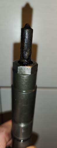

Der Zylinder Nr. 5 ist leider hin. :o
Da ist die Kompression 0,0.
Die anderen versuchen den umrunden Motorlauf auszugleichen.
Bei mir war es 2017 ein Auslassventil auf Zyl. 4.

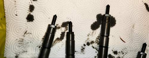

Im günstigen Fall Ist bei dir der Injektor ohne Funktion...
Wäre ja prüfbar, wenn der Fehler mitwandert.
Einfach 2 Injektoren tauschen.

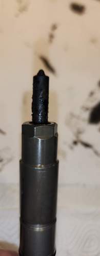

Themenstarteram 20. Oktober 2023 um 8:58
Sieht für mich auch so aus . Injektor hat "leider" Funktion.

Mit deinem Endoskop kommst nicht durch die Injektoröffnung?
Habe eins mit 5,0mm... und damit kam ich durch die Glühkerzenschächte in den Motorraum.
Wenn der Zylinder einen weg hat... dann wäre es das wohl nicht mehr lohnenswert.
Klar kann man Übermaßkolben einbauen, aber der Aufwand.

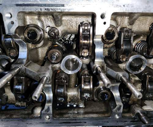

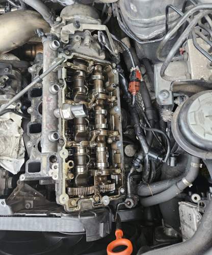

Themenstarteram 20. Oktober 2023 um 16:30
Ich denke es ist eindeutig. Zylinder 5 hat was ,..
Danke für Info, hab den Ventildeckel schon mal runter. Muss mir den vielzahn organisieren, dann gehts weiter.
Für den kopf muss die vakuumpumpe und der zahnriemen ab, hab ich das richtig gesehen?
Themenstarteram 20. Oktober 2023 um 16:43
Das wars für heute :mad:

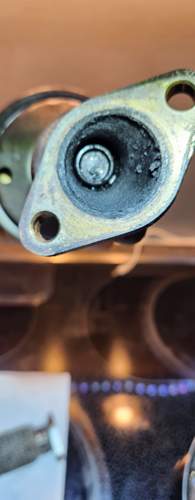

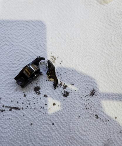

Themenstarteram 6. November 2023 um 17:02
So, melde mich wieder zurück. Hatte leider die letzten 2 Wochen zu viel Arbeit.
Ich denke ich habe den Übeltäter gefunden :cool:
Den kopf hab ich vorerst nicht abgebaut. Was denkt ihr?
Na wenn es nur der gebrochene Schlepphebel ist, wäre das doch super.
Hoffe wir dass keine Bruchstücke iwo hingewandert sind und Ärger machen. Auf jeden Fall Ölwechsel mit Filter wechseln wenn er wieder läuft

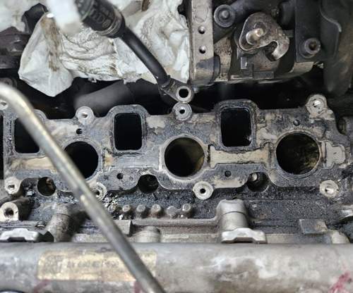

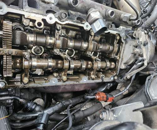

Themenstarteram 29. November 2023 um 2:18
Hallo, ich melde mich wieder zurück. Und leider mit den nächsten Problem :(
Aufgrund meiner zeit und den Wetterbedingungen hat es etwas länger gedauert.
Nachdem ja schon einiges ausgebaut war, hab ich natürlich gleich andere Teile überholt und gereinigt.
Die gute Nachricht: Der Motor läuft wieder, und das auf allen 6 zylindern :cool:
Die schlechte: Leider klopft er recht laut, und bei höherer Drehzahl klopft und nagelt er extrem laut. Ich befürchte das ich die Nockenwellen trotz tausend Markierungen, falsch eingebaut habe. Auch kommt rauch aus dem öldeckel.
Wie kann ich die steuerzeiten kontrollieren? Gibt es eine Möglichkeit den Motor von vorne händisch zu drehen, oder muss das getriebe (automatik) ab, wegen der Markierungen?
Bin gerade etwas planlos,..
Vielen Dank jetzt schon im voraus.
