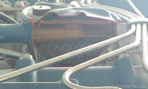

Hier sieht man so ein "HighTech" Ölabscheider im Schnittmodel.
Der Vorteil ist man kann so einfach das Wasser aus dem System entfernen wenn man es regelmäßig macht. Wenn man den Deckel offen lässt ist das Problem beseitigt 😉
Imag0130
