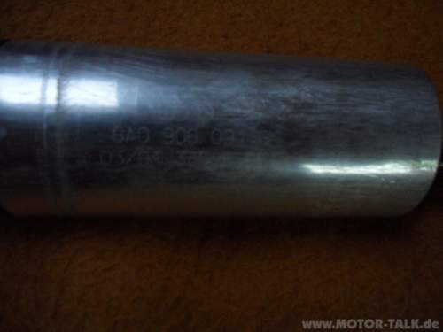

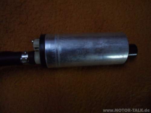

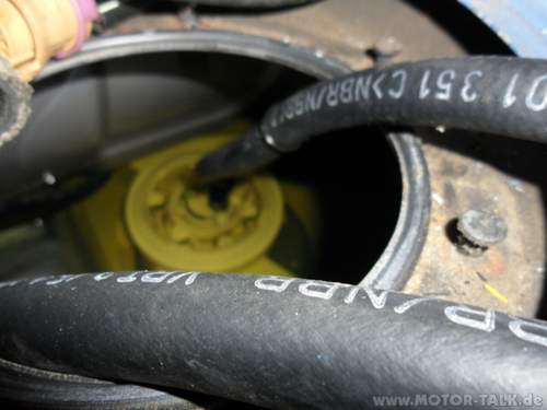

Habe heute meine Benzinpumpe gewechselt, weil ich angenommen habe, das die defekt wäre.
War Sie aber nicht und so kam die raus....
Rost konnte ich keinen feststellen.
Leider habe ich von der anderen kein Photo gemacht. Die war viel gelber und die Aufschrift habe ich auch nicht mehr erkennen können.
Ich denke ein Punkt für den Alk 😁
Die Pumpe hat fast 240.000 km gelaufen....
Anderst als der Stromanschluß. Der sieht schon fertiger aus....
Bei meiner jetzt verbauten ist dieser Stecker weiß...
