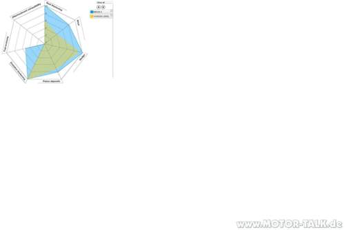

Wenn dir das Bild vom Lubrizol anschaust, erkennst das die MB Norm in alles Bereichen strenger ist. Desweiteren stehen alle freigeben Öle nach MB online, so das man dort gut nachschauen kann ob das echte Freigaben sind oder nur Empfehlungen.
Nicht der Öl Hersteller gibt das Öl frei sonder der Fahrzeughersteller. Die Visokositätslage ist erstmal egal wenn es die nötige Norm hat. In deinem Handbuch wird auch drinstehen das du 0W Öl fahren darfst wenn sie 50200 erfüllen. Die Ölfinder sind nicht immer korrekt und geben auch nicht immer die beste Empfehlung ab.
ein 10W40 ist bei 100°C genauso dünn wie ein 0W40 von d.h. sollte sich das vom Ölverbrauch nicht viel nehmen. Den die Winterklassen werden bei deutlichen minus Temperaturen gemessen. Wenn man auf ein hochwertiges Öl umstellt kann kurzzeitig der Ölverbrauch ansteigen um später wieder zu sinken. Das liegt daran das in den Kolbenringnuten der Dreck sich löst von ungeeigneten Ölen. Bei en 10W60 muss man aufpassen, die sind eher für Rennstrecke und kurz Einsatz gedacht. BMW gibt denen nur 7500km in den M Modellen wenn ich nicht irre. Auch Ferrari die solche Öl nutzen müssen häufiger zum Ölwechsel und fahren nicht die Kilometer wie andere Wägen.
Lubrizol
