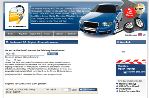

Ich habe gerade mal rein interessehalber Vida angeworfen. Anhand der Infos V60 D4 MJ2012 bin ich auf die Teilenummer 36001991 für Motor; Austauschteil gestossen.
Damit google gefüttert und mal geschaut, was das Ding Brutto für mich als Privatmann kosten würde (siehe Anhang).
O.k., neuer Lader und Einbau kommt noch dazu, aber da komme ich auch nicht mit viel Phantasie auf über 15k€.
