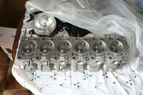

Die M 20 Köpfe neigen zum reißen aber meist nur, wenn man nicht vernünftig warm und kalt fährt. Und / oder zu hohe Dauerdrehzahlen mit scharfen Nockenwellen. Letztere schwingt ich auf. Ich habe meinen planen und reinigen lassen und gut ist.
Bedenken habe ich eher im Bezug auf Schwingungsdämper. Der Gummi versprödet. Beim Histocup fahren in der 325er Challenge fast ausschließlich Motoren, deren Bauteile über 30 Jahre alt sind. Ich mach' mich da nicht verrückt. 😉
M 20 B 23
