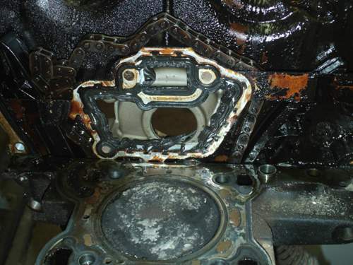

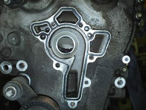

Kopfdichtung war jedenfalls einwandfrei. Dann war also die Steuergehäusedichtung in Verdacht, und das hat sich dann auch bestätigt.
Beim Wechsel der Wasserpumpe vor einiger Zeit hätte das eigentlich auffallen müssen, zumal das Dichtungs-Problem bekannt ist. Über Jahre hinweg wurde immer Wasser und Öl nachgekippt, und das nicht zu selten.

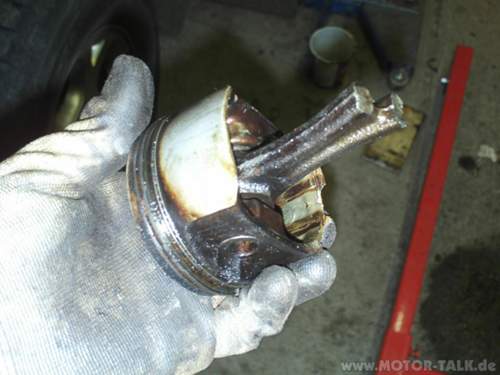

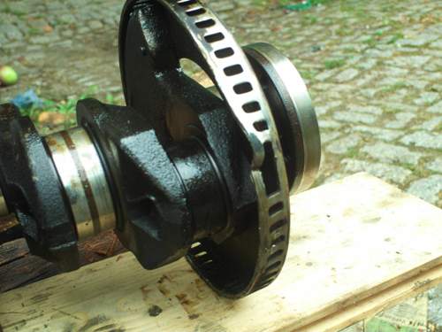

Die umherfliegenden Pleuel-Teile haben dann die Geberscheibe beschädigt und diese dann den KW-Sensor. Man sieht gut, daß das Pleuellager richtig heißgelaufen und festgegangen ist.
Ich frag mich, ob der Motor überhaupt zu retten gewesen wäre, wenn er sofort nach dem Aufleuchten der Öllampe abgestellt worden wäre. Im 4. Bild sieht man den Kompressionsring. Einbauspiel beträgt geschätzt 1,5 mm (!!). Die Hemden sind aber richtig voll mit Ölkohle (wie auch der Rest vom Motor, alles extrem verkokt), also werden sie sich nicht erst auf den letzten km runtergeschliffen haben. Kreuzschliff ist noch zu erahnen.
Retten kann man ja fast alles, fragt sich nur, mit welchem Aufwand?

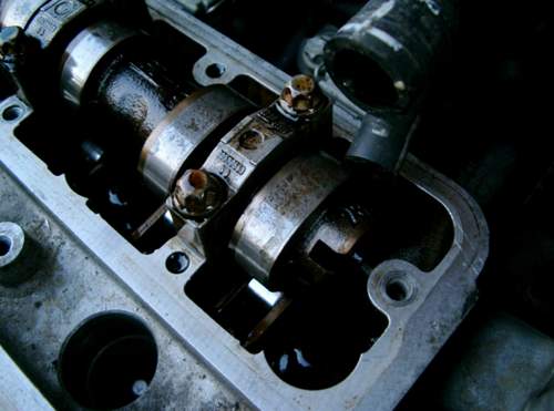

Mal ne Frage: Kann/sollte man derart angefressene Nockenwellen austauschen? Sind Folgeschäden zu erwarten, wenn man das nicht tut?
Von 16 Nocken sieht nur eine relativ gut aus, 2 noch halbwegs brauchbar, alle restlichen sehen so aus wie im Bild.
Sieht mir nach Pitting oder Korrosion aus. Hydros klackern, vermutlich müßten diese und die ebenfalls angegangenen Schlepphebel (Rolle) getauscht werden. Opel-Werkstatt veranschlagt dafür 2300 Euro.
Bild #208083892
Wenn die Grundform vorhanden ist, kannst die NW weiter verwenden.
Hat mein Z10XE Motor auch etwas, der Abrieb der NW-Oberfläche ist ja schleichend und verschwindet ja mit dem Ölwechsel.
Frage zum Öl, welches hast du denn gefahren und in welchem Intervall?
Für dir ein 0W-40 für die nächsten 3000-5000 km empfehlen.
Der Motor im Zafira A, Z16XE klapperte auch etwas mit dem 10W-40.
Habe aber vor einem Jahr einen Ölwechsel auf 0W-40 gemacht, nach ca. 5000 km war Ruhe.
Jetzt nach 15.000 km und 11 Monaten habe ich nun auf 5W-40 gewechselt, Motul 8100 X-Cess.
