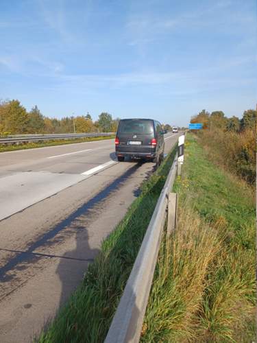

Darüber gelesen aber nicht für möglich gehalten da immer bei VW Inspektion und defensive Fahrweise mit max. 3000 Touren und Automatik. Jetzt hat es mich erwischt bei leichter Steigung A3 Montabauer, hat er plötzlich keine Kompression mehr sodass ich nur noch rechts ranfahren konnte. Ölstand alles ok. Ab in die Werkstatt nach 2 Std. Erste Diagnose, hat nur noch Kompression auf ersten u. vierten Zylinder. Motor soll raus und neuer rein. Kostenvoranschlag 10.000 komplett. Kulanzantrag meines VW Händlers bei VW eingereicht. Wie geht aus, der Wagen ist ansonsten top. Was würdet ihr raten ?
Freue mich über jede Antwort, Theodor
