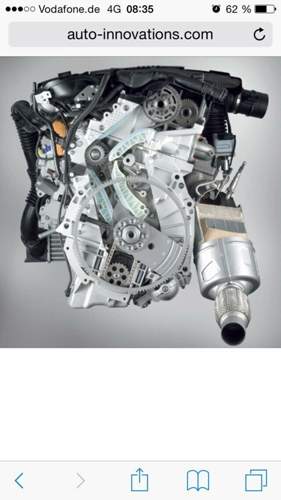

Die n47 Motoren haben 3 kleine Ketten, (Bild im Anhang)und bei mir wurden auch alle drei mit Zubehör gewechselt.
Wenn die bei dir nur die obere kette gewechselt haben finde ich das ineffizient und doppelten Aufwand eben weil die freundlichen wieder alles demontieren Müssen um evtl. die untere Kette zu wechseln.
Hätten die das von Anfang an alles gewechselt hättest du heute diese Probleme nicht.
