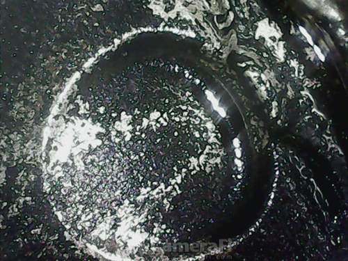

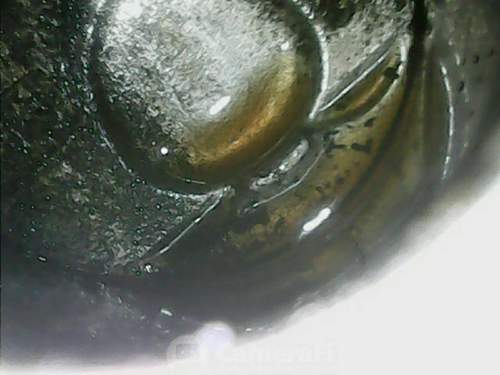

So wir haben den Fehler erfolgreich gefunden.
Zündkerze vom 4 Zylinder abgeschraubt, es war nass gewesen. Alles trocken gemacht und das Auto ging wieder ganz normal an, voll Gas gegeben er nimmt es ganz schön an allerdings mit hellbraun Rauchentwicklung.
Wieder ausgelassen und die Zündkerze vom 4 Zylinder raus. Der Zylinderkopf war so sauber als ob er neulich gewechselt wäre.
Die Bilder lassen mein Schock klären ):
Ich glaube die Zylinderkopfdichtung ist hin oder lege ich da falsch?
Meint ihr es würde sich lohnen es zu wechseln und was meint ihr was der Spaß kosten kann!?

@Mosetr schrieb am 31. März 2021 um 19:41:10 Uhr:
Klingt für mich plausibel, aber da würde ich mich dann mangels Ahnung aus der Fern-Diagnose zurückziehen.
Denke, da sollte man auch erstmal nach dem Aufmachen den Gesamtzustand begutachten, wenn das schon so ausgewaschen ist. Vielleicht macht es z.B. Sinn, die Ventilschaftdichtungen zu erneuern. Zahnriemen kommt dann wohl mit Wasserpumpe auch neu, nicht dass die am Ende ihren Teil dazu beigetragen hat.
Die Wirtschaftlichkeit hängt dann auch schnell davon ab, ob man die ganzen anderen Punkte schon gemacht hat, oder nicht. Vierstellig wird es wohl so oder so. :-(
..könnte tatsächlich die ZKD sein..
Prüfen würde ich hier dann :
a. die Komperession
b. CO2 Gehalt der Külwassers
c. das Motoröl, ob es nach Sprit richt
d. wenn möglich, mit einer Sonde sich die Ein-Auslassventile sowie
den Brennraum anschauen.
Sollte es die ZKD sein, dann kommen min. 1.000€ auf Dich zu denn,
der ZR muss dabei auch erneuert werden 🙁

Jo, gute Checkpunkte Guzzi (würde ich ggf. auch so abarbeiten, schadet ja nicht) - aber im Stand von hier auf etzad so ein Schaden? Abenteuerlich... incl, dass kein Fehler abgelegt wird, da allein schon das Abgasmonitoring Alarma Alarma schreien MUSS 😉
Die Bilder wurden mit einem Endoskop gemacht oder ist der Kopf schon unten?
HELLBRAUNER Rauch - Wasser wäre weiss, Öl wäre blau, Überfettung schwarz - kann sie die Jule FL nicht entscheiden? 😛
Abgesoffen nach Standzeit... triefelt halt die entsprechende Einspritzdüse nach? Das würde auch das Blockieren beim Start erklären - Zylinder voll Sprit, lässt sich nicht wirklich verdichten, geht eben nix, Und dann, ja dann, stinkt auch das Öl nach Sprit 😉
Mit Trial&Error kommt man selten weit, würde ich lassen, denn da geht auch mal gerne was putt dabei bzw. man erzeugt x neue Fehler..
Die (wie immer durchdachte wie empfehlenswerte) Guzzilist durchackern.... ich würde vorher noch die Einspritzdüsen und im weiteren Sinne das Kraftstoff- wie Zündsystem durchchecken.
Kurzum - eine sehr dubiose Geschichte (jede Lambda allein schon.. würde ausflippen und noch manches mehr?) *schmunzel*
Die perfekte Lösung ist (nein, sorry - WÄRE 😉 ) schlicht, einen 2,0TS CF3 einzubauen. Mhm. 😉
Warum? Nun... all das baut auf der Fiat Pratola Serra modular Maschine (family B) auf, deren Evolutionskrönung unterm Strich ( imho) der TS CF3 war (gemessen an Leistung/Abgas/Zuverlässigkeit) - der JTS war schlicht ein "Schnellschuß", um den neuen Abgasnormen zu entsprechen und wie alles "aus der Hosentasche, hat aus alten Socken zum Abendkleid umgestrickt eben seinen Preis? In dem Fall... aber was erzähl ich... die "Leiden des (nein, hier nicht jungen Werther) des guten alten famiglia B Motors im Abgasgutanzug und deren Eigner, sind hinlänglich bekannt. Er geht keinen Schors besser, klingt nicht besser, braucht nicht weniger - das "mehr an irgendwas" ist nur Ärger 😉
WENN... der Rochen bis zu dem Moment einwandfrei gelaufen ist... wenn... und nach einer Parkpause ein Zylinder mit Sprit geflutet war... bleibt ja nicht viel? 😉

Die Bilder wurden per Endoskop gemacht.
Sicher sind wir daß der Saft darin Kühlmittel war, denn man hat eindeutig gesehen wie sich der Kühlmittelbehälter schnell entleert wenn der Motor an ist ( iwie voll unfassbar wie krass sich das bemerkbar macht, sonen Schaden sehe ich jedenfalls zum erstmal das die zkd von jz auf gleich zerstört geht ).
..wie genau wurde die defekte ZKD analysiert?
Von hier auf jetzt.. innnert nur Standzeit dazu... ZKD und Wasserfass fix leer - das wäre ne Sensation.... diplomatisch gesagt.
