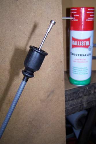

Um vollständig zur Verwirrung beizutragen:
Ich habe immer wieder Heinkelroller mit Schaltgetriebe zu warten und bei
vielen geht besonders der Kupplungszug sehr schwer ( Handhebel )
Seit über 20 Jahren nehme ich zum Ölen der Bowdenzüge "Ballistol" und habe
damit beste Erfahrungen gemacht 🙂
Die Züge werden oben ausgehängt und kurz vor dem oberen Ende der
Bowdenzughülle wird mit Klebeband ein kleiner Trichter angeformt.
Dann wird hier nach und nach Ballistol eingefüllt, bis es am unteren Ende
heraus tropft. Ab und zu dabei den Innenzug etwas bewegen.
Sollte der Zug am anderen Ende wieder ansteigen, hänge ich ihn auch hier
aus, sodass auch dieses Ende nach unten hängt und das Öl nach unten
durchsickern kann 😉
Inzwischen habe ich mir natürlich einen kleinen Gummitrichter zugelegt,
der sich straff über die Aussenhülle schieben lässt 🙂
Bei neueren Zweirädern sind aber auch oft Bowdenzug-Öler an den
Aussenhüllen angebracht 😉
Bowdenzug ölen
Bowdenzug Gummitrichter

Ich will jetzt für Ballistol keine Werbung machen, da es aber auch als
Waffenöl verwendet wird, ist es auch optimal für Bowdenzüge 😉
Nur meine Meinung und langjährige Erfahrung 🙂
