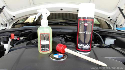

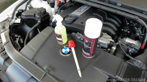

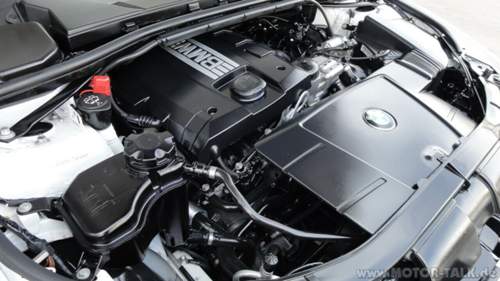

Ich bin auch ein Freund des gepflegten und sauberen Motorraumes, allerdings in Grenzen. Ich pinsele 1x im Jahr den Dreck aus den Ecken und Ritzen und wische Plastikflächen und Schläuche mit feuchten Haushaltstüchern sanft sauber.
Ein blitzblank sauberer Motorraum wie auf Sparks Fotos reizt mich schon, das sieht toll aus.
Allerdings ist mir ein so optisch tolles Ergebnis nicht die Gefährdung der Steuergeräte, Steckerkontakte, Lichtmaschine und weiterer Elektronik im Motorraum wert, ebensowenig wie die Schädigung der werksseitigen Motorkonservierung. Natürlich gibt es Maßnahmen, die Elektronik zu schützen (Plastiktüte drumwickeln), aber das ist nicht 100%ig sicher und fliegt schonmal gerne unter dem Hochdruckstrahl weg oder reisst.
Und die Motorkonservierung kann man nicht schützen, und selbst, wenn man hinterher wieder eine Konservierung aufbringt, kommt die lange noch nicht überall hin, wo das Wasser aus dem HD-Strahler und ggf. ein Reinigungszusatz wie APC oder Kaltreiniger hingekommen ist.
Ich habe noch keine Werkstatt erlebt, die nicht von einer Motorwäsche abrät, es sei denn, sie ist unbedingt notwendig, weil man z.B. ein paar km ohne Öldeckel gefahren ist. Alles andere sieht erst mal nett aus, kann aber später mit vorzeitigen Defekten oder Korrosion belohnt werden. Das ist es selbst mir als Pflegeperfektionisten nicht wert - zumal mein TT schon an diversen Stellen im Motorraum (ein kleiner Träger und div. Schrauben) gammelt - ich habe ihn nämlich gebraucht gekauft und der "Aufbereiter", der ihn vor dem Verkauf "schön gemacht" hat, hatte ihm eine Motorwäsche verpasst (wahrscheinlich völlig ohne Nachkonservierung), und dann stand er 4 Monaten und gammelte vor sich hin im Motorraum ...
Ich will jetzt NICHT sagen, dass Sparks BMW in 5 Jahren im Motorraum so aussieht wie ein 20 Jahre alter FIAT von unten ... aber meiner Meinung nach ist Sauberkeit an dieser Stelle dem Korrosionsschutz unterzuordnen.

Natürlich darf der Korossionschutz und Elektonikschutz nicht vergessen werden. Deshalb gehe ich mit HD nur sanft dran zum Abspüllen. Ansonsten Pinsel, Schlampentücher und Sprüher 🙂
Keine sorge das ist mir noch nie passiert und wird auch nicht passieren 🙂
Kenne auch keine Werkstatt die eine Motorwäsche abrät
