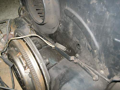

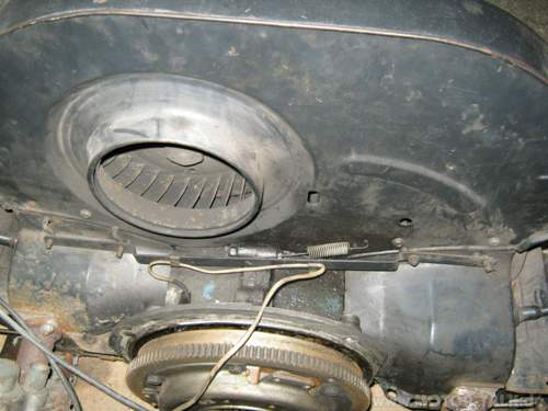

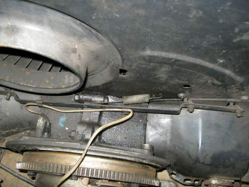

Noch n'ne Frage: Beim Ausbau ist hinter dem Geblaesekasten eine Feder rausgefallen. Ist wohl fuer den Thermostat-Klappen-Apparatismus gedacht. Hat jemand ein Foto wie das ganze auszusehen hat ??

Hab heue mal schnell ein Foto von der Feder am Gebläsekasten gemacht.
Allerdings 1200 Mexmotor.
Vari-Mann
