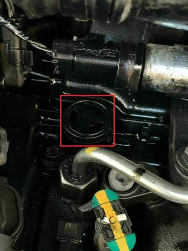

Hallo folgendes Problem . Fahrzeug ging auf der Autobahn in den Notlauf . Kurz darauf wildes qualmen unter dem Auto Öl . Fehlerspeicher sagt . Fehler Turbolader . Im Anhang ein Bild wo es das Öl raus drückt . Hat mit dem Turbolader eigentlich nichts zu tun . Hat jemand eine Idee . Bin für jeden Tipp dankbar . Fahrzeug hat 180.000 km . Danke Gruß

ich habe dein Bild editiert. Wenn das Öl in der "Roten Rechteckmarkierung" austritt, dann hat das Sicherheitsventil der Nockenwellen,- bzw. Kurbelgehäuse Entlüftung ausgelöst. Verursacht werden, kann das vermutlich durch ein defektes Sicherheitsventil, Kurbelgehäuse-Entlüftungsventil (PCV-Ventil), Blow by Gase (Beschädigter Kolben, Kolbenringe etc...)

Hallo . Genau da tritt das Öl aus ! Wie würdest du weiter vorgehen ? Danke für die Mühe

Ich kann mir vorstellen, dass es im schlimmsten Fall durch mechanische Integrität im Brennraum zu den Rucklern führt. Unsaubere Verbrennung ---> Zu geringer Verbrennungsdruck ---> Zu geringer Abgasstrom ---> Zu wenig Ladedruck ---> Turbolader Fehler im Fehlerspeicher. Zudem eventuell Überdruck Kurbeltrieb.
Wie gesagt, hierbei handelt es sich um einen GAU. Davon muss nicht ausgegangen werden. Natürlich kann ein Ruckeln vieles verursachen. Injektoren, EGR, Turbolader etc. Ob es mich wundert, dass im DTC Speicher ein Turbolader Fehler hinterlegt ist? Nicht wirklich, jeder zweite 2.2l Diesel hat leider einen Turbolader Fehler hinterlegt. Ob es nun ein Regel Fehler ist, Regelwert Über,- Unterschritten, oder ob es ein Elektrischer Stellglied Fehler ist, ist leider fast egal. Wichtig wäre über die Schnappschussdaten zu erfahren in welcher Situation es zu diesem Fehler kam und ob es sich hierbei um ein historischen Fehler handelt, oder ob er sich löschen lässt. Um die Relevanz des Fehlers ermitteln zu können.
Das alles bringt aber nichts solange im Motor bzw. Kurbeltrieb offensichtlich kein vernünftiger Druckausgleich stattfinden kann. Denn er verliert über das Sicherheitsventil Öl. Darum muss sich als erstes gekümmert werden, denn es gibt Fehlerbilder welche mit diesen Symptomen den Turbolader beeinflussen können, ein defekter Turbolader sorgt aber in erster Linie nicht dafür, dass das Fahrzeug über den Ventildeckel Öl verliert.

Wir haben jetzt Kompression gemessen und auf dem 4 Zylinder null Druck
Dann Druckverlusttest machen und schauen, wo er damit bleibt.

Kühlwasser verliert er nicht . Such kein Wasser im ÖL . Wir machen jetzt den kopf runter . Ölwanne runter . Und ziehen dann den 4 Kolben .
Wie vermutet ist der 4 Kolben gebrochen
Kolben gebrochen
