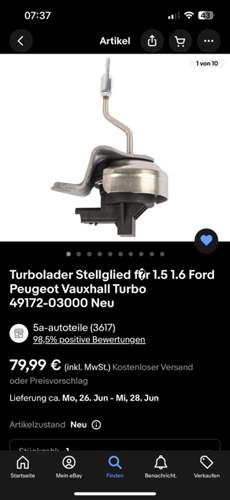

Fehler sind gestern gelöscht worden mal schauen was das Auto heute spricht. Es kommt Motorstörung und das Auto drosselt die Leistung sodass man höchstens 60-80kmh fahren kann je nach Gegebenheit der Straße zb. Steigung
Probleme mit Turbo, meistens hängt die stange/ Klappe des wastegate

Ist es diese Stange die zum Turbo geht (Siege Bild)? Was könnte man da machen oder müsste man es komplett austauschen?

Ja, so ähnlich, gibt es meines Wissens nur komplett mit Turbo zusammen

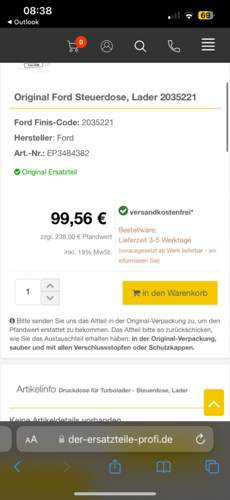

Servus, ja so ähnlich spielt es sich bei uns ab haben letztes Jahr auch den Druckwandler ausgetauscht aber es hatte nicht viel gebracht. Werden jetzt mal versuchen die Steuerdose vom Turbo wie von @Dirk9981 vorgeschlagen auszutauschen.

So ich will hier mal ein Update geben. Mein Fiesta läuft wieder!!!! Das oben angegebene Turbolader Stellglied war festgegammelt. Ich habe mit einer Zange und WD40 die Stange hin und her bewegt und danach mit WD40 eingesprüht. Auto läuft seit nun mehr 3 Wochen ohne jegliche Störung!!
