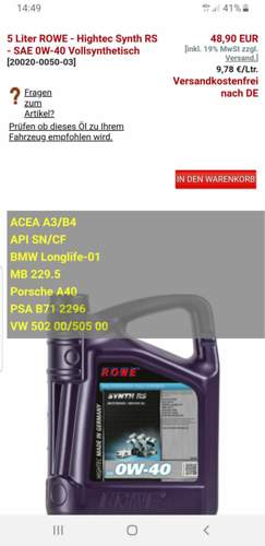

Die Zahl vor dem W deutet auf die Schmierfähigkeit bei kalten Temperaturen hin. Also ist ein 0W-Öl besser, als ein 5W, oder 10W, besonders bei Kaltstart. Die 2. Zahl nach dem W weist auf die Schmierfähigkeit bei hohen Temperaturen hin. Also ist ein W40er Öl besser, als ein W30er. (Die M-Motoren fahren z. B. 10W60, wegen der hohen Öltemperaturen). Unter Berücksichtigung dieser Fakten, ist es am besten, ein hochwertiges 0W40 er Vollsynthetiköl zu fahren, mit Freigabe LL 01. Die LL04-Öle sind aschearm und für Diesel mit DPF optimiert. Die Benziner brauchen aber den Ascheanteil im Öl. Die Vollsyntheitiköle rauchen auch weniger bei Hitze und schonen deshalb die KGE.
Ölempfehlung: Fürher Mobil1 0W40 new life, hatte auch die besten Additive (das Nachfolgeöl 0W40 FS ist schlechter!) Aktuelle Empfehlung: Rowe Hightec Synth RS SAE 0W-40. Nach Meinung vieler Ölspezialisten momentan das beste Öl auf dem Markt für die Benziner ohne Direkteinspritzung und Ravenol Leichtlaufoel SSL 0W-40.
