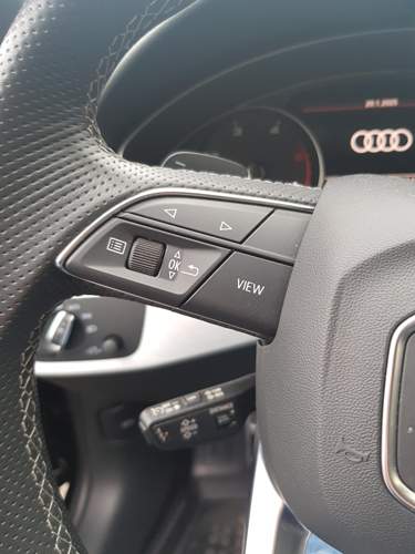

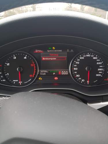

bin neu hier und habe eine Frage zum Thema Motoröltemperatur.
Ich fahre einen A4 40 TDI Quattro, Baujahr 2022.
Die Motoröltemperatur wird mir nicht digital angezeigt.
Den Laptimer habe ich nicht.
Kann man dies nachträglich noch codieren?
Wenn ja wie?
Danke für Infos.

Ja du kannst dir den Laptimer codieren, dann wird dir die Öltemepratur genau angezeigt. Die Boost-Anzeige, welche auch noch dabei ist, funktioniert aber nur bei RS-Modellen.

hier ist die Codierung für den Lap timer.
https://web.archive.org/.../index.php?title=Lap_Timer
Aufgerufen wird dann der Lap timer mit der Öltemperatur, über die linken Lenkradtasten.

@AJA4 kannst du mal ein Bild reinsetzen, wie es bei dir nach der Implementierung dann ausschaut?
Vielen Dank dafür im Voraus

Beim normalen Kombiinstrument geht die Öltemp nur in der Laptimer-Ansicht...
Und kann man diesen Laptimer auch programmieren, wenn man nur das einfache Multifunktionslenkrad hat?
Hätte auch gern die Motoröltemp. Anzeige in dem manuellen Cockpit meines g-trons.
Du benötigst MuFu plus...
Stimmt. Irgendwas war da. Danke.
