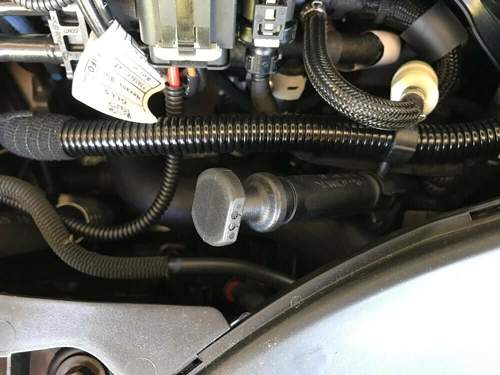

Hatte eben die Fehlermeldung das der Motorölstand zu hoch sei. Der iXi ist aus 03/16 und es wurde bisher kein Öl nachgefüllt. Hat wer ne Ahnung was das sein könnte?

Die Autos der Paketzusteller sind doch den ganzen Tag in Betrieb und werden nie kalt.
Kurzstrecke ist, wenn der Motor nicht warm wird.
Dann kann in das Öl eingebrachtes Kondenswasser oder Diesel nicht verdunsten und der Ölstand steigt.
Merkwürdig ist das trotzdem, denn zuviel wird normalerweise über die Kurbelgehäuseentlüftung durch die Brennräume entsorgt.
Vielleicht bei den neuen Motoren aus Umweltgründen nicht mehr. Vielleicht deshalb auch die automatische Ölstandsmessung, um Überbefüllung zu vermeiden!?

Ja,wenn doch der Motor einen Meßstab hätte ,könnte man den Ölstand kontrollieren und der ganze Kommentarwechsel wäre gar nicht nötig.Aber die Elektronik ist ja so zuverlässig.
Und eben weil es diesen Ölstab nicht mehr gibt, spricht es doch erstrecht für einen Garantiefall. Wer ist so blöd und würde auf Verdacht Öl nachkippen? Ich nicht, nur wenn der Hinweis käme und selbst dann bin ich mir bei der elektronischen Anzeige unsicher und würde es eher von der Werkstatt machen lassen.
Wobei sich mir da gerade eine Frage auftut: wie misst denn die Werkstatt, auch nur elektronisch?
Könnte man eigentlich mit dem Meßstab vom 1er den Stand im iXi kontrollieren oder kommt man da nicht weit? Es kann ja auch mal sein das so ein Sensor defekt ist.
