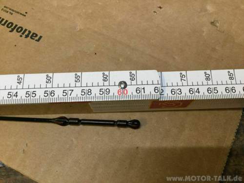

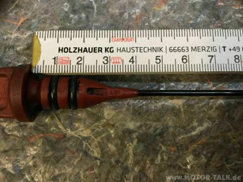

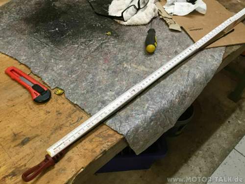

Wo wird dann der Fehler liegen? Hab ich einen zu kurzen Messstab, ein zu langes Führungsrohr, eine zu tiefe Ölwanne? Wie könnte ich das herausfinden? Kann mal jemand die Länge des Ölmessstabes messen?

Zum anderen hat jeder Peilstab eine eigene Teilenummer auch wenn es der gleiche Motor ist. Also, der Peilstab vom E83 mit dem M47-Motor hat eine andere Teilenummer als der E46 oder der E90 oder der E60 mit dem identischen Motor. Das mag nichts heißen, kann aber auch heißen, dass die Längen unterschiedlich sind.
Die Führungsrohre sind lt. ETK auch alle unterschiedlich. Das Führungsrohr beim M47-Motor im E46 -3er- erscheint mir im ETK kürzer als das Führungsrohr im E83. Evtl. hast du einen Peilstab vom E46 drin? Austausch durch Vorbesitzer???
Ich würde mir erstmal einen neuen Peilstab von BMW holen oder zeigen lassen und mit dem bei dir verbauten vergleichen.
