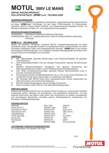

Du könntest noch auf 20w60 hoch gehen. Das ist zwar eigentlich für Rennfahrzeuge konzipiert, aber was soll's. Die Belastung für deinen Motor kann man durchaus vergleichen.
Motul 300V Le Mans 20W-60 2L https://amzn.eu/d/9QhddMm
