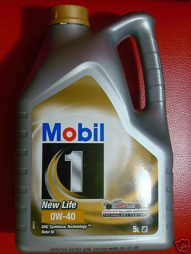

Bin auf der Suche nach einen guten vollsynthetischen Motoröl.
0W40 oder 5W40.
Das Preiseistungsverhältnis sollte auch stimmen.
Könnt ihr mir da was empfehlen?

Mit einen guten 5W40 oder 0W40 hast viele Vorteile
1.Bessere Reinigungswirkung
2.Keine Gefahr von Ölschlamm
3.Besserer Verschleißschutz
4.Spart Benzin (ok gering aber nur)
5.Deutlich besser beim Kaltstart (weniger Verschleiß)
6.Temperaturstabilerer Ölfilm (Dünnt nicht aus bei hohen Temp. wie das 10W40)
Und bei den Preisen zu denen man ein Mobil1 0W40 im Internet bekommt (5Liter ca. 37€ inklusive Versand) gibt es doch nicht mehr viel zu überlegen so ein Öl zu fahren.Würde mindestens 5W40 fahren.Ein Gutes 10W40 ist zwar auch schon ok aber bei den Preisen kann man auch ein besseres nehmen finde Ich
