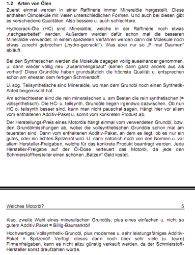

@HC:
Darüber hat Sterndoc damals viel geschrieben. (kleiner Auszug davon im Anhang (PDF lässt sich leider weder kopieren noch drucken)

Mein Kumpel hat in seinem OM642 Total HC Öl drin gehabt... nach 10 bis 15 tkm ist der Motor lauter geworden. Bin mal gespannt was du beobachtest.
und das das habt ihr wie festgestellt??
