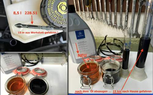

Guten morgen. Ich muss dieses Thema noch mal hervorholen. Bei uns wurde am WE durch den KD Motoröl abgesaugt. Wir hatten die Meldung " Motorölstand reduzieren". Dies trat allerdings nur bei Autobahnfahrt mit gleichmässigem Tempo 130-150 km/h auf. Das Auto ist EZ 09/18 Km-Stand ca. 11000. Da es sich ja wie man immer wieder liest, wohl um einen Dieseleintrag ins Motoröl handelt, meine Frage. Wie groß ist denn die Menge, denn es handelt sich ja wohl um unverbrannten Kraftstoff? Diese Menge muss ja mit meinem technischen Verständnis sehr klein sein und dürfte nicht dazu führen, das das Motoröl derart zunimmt.
Der Meister in der Werkstatt meinte, das wohl im Werk bis Oberkannte Messtab befüllt wird.
Wenn das liederliche Absaugen -anläßlich Service A o. B - beim 🙂 erledigt ist, werden die 9 Liter frisches Öl
(Kostenpunkt ca. 135 € Brutto beim 🙂 ) reingehauen, dabei ist es uninterresant ob der Saugschlauch am Ölwannen-Boden sich gekrümmt hat oder nicht.
Der Wagen wird dann vor die Werkstatt-Tür gestellt und jeder Kunde hat nun die Möglichkeit -ohne den Motor zu starten !!! - sich den verbliebenen Ölschlamm am untersten Teil vom Meßstab anzuschauen.
Sofortiger Einspruch ist dann dringend zu empfehlen.
Wenn jedoch die nächsten 30 km zurückgelegt sind ... hat sich das frische teure aschearme helle Motoröl mit dem verbliebenen Ölschlamm ordentlich "gemischt" und eine mittelbraune Brühe klebt an dem Peilstab bis deutlich über obere Markierung.

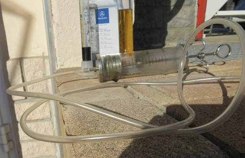

Um das ganze mal zu dokumentieren habe ich mittels 6 mm PVC-Schlauch mal eine Probe "gezogen" siehe Foto
Die Brühe war 300 km nach den Service B (für 1100 €) wieder genauso rabenschwarz wie nach zig-tausend Fahr-Km.
p.s.:
ich halte es für eine Sauerei, daß beim notwndigen 7-G Ölaustausch (290 €) mit einpumpen vom vorgewärmten Getriebe-Öl sowieso der metergroße Plastdeckel unterm Fahrzeug entfernt worden ist ... nicht die Ablaßschraube rausgedreht wird und ordentlich wie seit > 100 Jahren das Öl mit Schlamm unten raustropfen darf ... alles Geldfrage der vorgegebenen AWs.
LIDL - Sauger
Frischöl
Saug-Möglichkeit
+3
Mit dem fast 6 Jahre alten V250 aus 3/15 heute (22.01.2021) den 3. Service absolviert:
Fazit: 2017 Service A
... 2019 Service B
... 2021 Service A

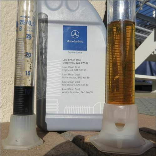

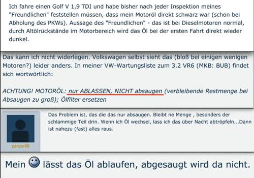

Da bekanntermaßen keinerlei Unterboden-Abdeckung mehr abgeschraubt wird, erfolgt mittels Unterdruck
das Motor-Öl absaugen ganz geschwind seit geraumer Zeit immer von oben - der abgesetzte Schwarzschlamm verbleibt dabei großflächig in der gesamten Ölwanne verteilt liegen.
Um diese Behauptung meinerseits bildlich zu belegen, habe ich sofort nach dem Service testweise mittels Klistierspritze eine "Kostprobe" durch den Ölmeßstab gezogen. -siehe Foto -
p.s.:
das 2017 & 2019 eingefüllte 5W-30 229.51 wurde mit netto 12,60 € / l angesetzt ...
2021 wird aktuell das 5W-30 228.51 mit netto 14,50 €/l verwendet.
Motorölwechsel 2021
2021
2017 & 2019
Nachtrag:

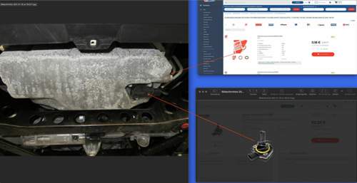

Die tiefste Stelle beim W447 ist immer die Öl-Ablaß-Schraube: - siehe Foto - (nicht der Sensor !!! )
Motoröl ablassen
