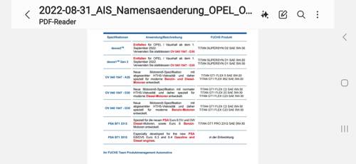

Die 1.4 Turbomotoren bekommen kein 0W-20 Motoröl.
Sondern ausschließlich das nach der Norm DEXOS1 GEN2 oder DEXOS1 GEN3.
Oder nach der Norm API SN PLUS oder SP.
Und die neuen Motoren von PSA im Grandland X, Crossland X, Corsa F, Mokka B nochmals ein anderes Motoröl nach der Norm B71 2312.

Daher frage ich mich gerade nach den Ölnormen, die ich zu beachten habe. Der B14XER-Sauger wurde ja nicht umgeölt wg. LSPI, ich muss daher dexos2-Öl wie in der Anleitung für europäische Fahrzeuge einfüllen.
Habt ihr da eine Empfehlung?
Ich würde einfach das TOP TEC 4600 5W-30 von Liqui Moly nehmen.
Haben die dort notierten Normen OV 040 1547 - G30 /- D30 oder GM-LL-A-025 oder GM-LL-B-025 noch eine Relevanz oder kann ich einfach jede dexos2-Brühe reinschütten?

Hier noch ein paar Erläuterungen von Fa. Fuchs zur Dexos Umstellung.
Andre
Bild #211422258
Bild #211422261
Bild #211422264
