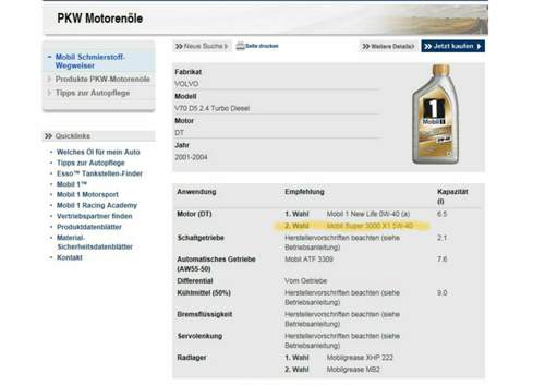

@KJ121 schrieb am 31. Dezember 2014 um 11:43:04 Uhr:
@KJ121 schrieb am 8. Dezember 2014 um 20:10:12 Uhr:
Siehe Bild im Anhang.
Hat aber wohl, wie mir gesagt wurde, keine Freigabe von VOLVO.
Wieso keine Freigabe???
guckst Du hier: http://www.mobiloil.de/Germany-German-LCW/carengineoils_which-oil.aspx
@V7001 schrieb am 3. Januar 2015 um 17:26:22 Uhr:
ok, das mit der Linkerei funkt nich so wie`s sollte 😕
Deshalb: Ein Bild sagt mehr als . . .
Ist nich das Gebinde welches man in der Abbildung sieht.
Aber als Alternative von Mobil selbst genannt und für einen D5 OHNE PDF freigegeben.
Mobil-super-3000x1-5-40
