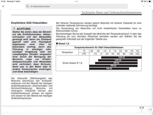

für meinen neuen SW 1.6 CRDi würde ich gerne -wie ich es immer bei jedem Auto prophylaktisch gemacht habe- einen Liter Ersatzöl mitführen.
Im Handbuch steht zum Motor lediglich eine Freigabe für ACEA C2, C3 oder C5.
Während ich mich jetzt -wenn es spontan ginge- entschieden müsste, wäre es C2 wegen geringerem Sulfatascheanteil, doch welche Viskosität hat das Fahrzeug ab Werk eingefüllt?
In jeder der drei Freigabenormen tauchen unterschiedliche Viskositäten (0W20, 0W30, 5W30) auf,
doch welche ist die richtige? Ich habe keine weiteren Infos gefunden.
Vielleicht hat ja jemand die erste 20.000er Inspektion hinter sich gelassen & kann mir mehr erzählen dazu?
Gruß & vielen Dank

Was meinst du mit panschen?
Wenn ab Werk ein 0W-20 drin sein sollte und du ein 0W-30 oder ein 5W-30 etc. geeigneter Klassifikation zum nachfüllen benutzt, dann schadet das dem Motor nicht, lediglich der Temperaturbereich gem. Screenshot aus dem Handbuch verschiebt sich etwas.
Ceed Handbuch
