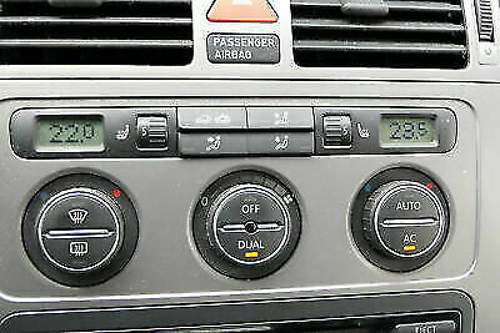

Während der Fahrt braucht es den Lüfter nur in Extremsituationen. Deshalb mal die Klima einschalten. Dabei muss er Lüfter drehen.
@Golfschlosser schrieb am 27. Juli 2021 um 18:58:14 Uhr:
Die Klima habe ich immer an, also auf Auto. Also meinste dann eher voll aufdrehen ? (Bild aus Internet)
S-l400
