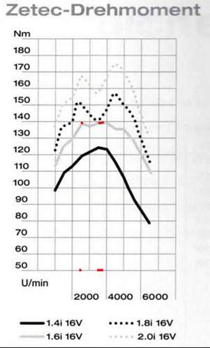

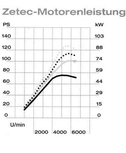

Das einfachste und günstigste wäre den 1,6l mit 100PS zu verbauen, man muss nur sehr wenig ändern, und hat +25PS. Besser geht es eigentlich nicht (wenn man es niemand sagt merkt es auch niemand).

das ist bei so einem einfachen Saug-Motor nur mit hohen Kosten und sehr viel Aufwand möglich, daß macht keinen Sinn.
Daher wäre der 1,6l der sich nur im Hubraum zum 1,4l unterscheidet die beste Lösung. Und wie gesagt die Kosten sind überschaubar, für 300-500€ sind die Teile zu bekommen.

Der kleine Motor lebt von höheren Drehzahlen. Wenn Der technisch in Ordnung ist, läuft er auch relativ gut.
Ich hatte damit auch bei Uns hier mit steilen Bergen nie ein Problem.
